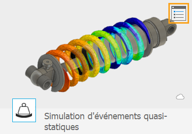

Sélectionnez Simulation d’événements quasi-statiques comme nouvelle étude de simulation.
Cliquez sur le menu déroulant Changer d’espace de travail situé en haut à gauche de la barre d’outils et sélectionnez Simulation.
Dans la boîte de dialogue Nouvelle étude, sélectionnez
Simulation d’événements quasi-statiques.
Définissez le paramètre Nombre d’intervalles de résultats par pas sur 10.
Dans le coin supérieur droit de la grande vignette, cliquez sur
Paramètres pour accéder à la boîte de dialogue Paramètres.
Dans la boîte de dialogue Paramètres, saisissez 10 comme Nombre d’intervalles de résultats par pas.
