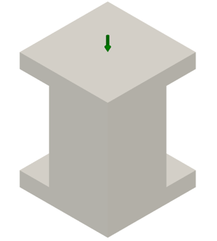

Ce didacticiel utilise une analyse de type Simulation d’événements quasi-statiques pour examiner les contraintes subies par un modèle quart-symétrique d’une billette en cuivre soumise à une charge de rampe. Nous ne nous préoccupons pas des contraintes dans la plaque de base fixe et allons donc la définir comme rigide pour améliorer le temps de résolution.
Au cours de ce didacticiel, vous allez effectuer les tâches suivantes :
- Créer une étude de simulation d'événements et définir ses paramètres
- Définir un corps rigide et modifier les matières du modèle
- Appliquer des contraintes à la plaque inférieure, à la billette et à la plaque supérieure
- Appliquer une contrainte de translation imposée pour définir la distance de déplacement de la plaque supérieure et supprimer le contact personnel afin de réduire le temps d’analyse
- Exécuter l’analyse et examiner les résultats
| Modèle de billette en cuivre avant l’analyse de simulation d’événements quasi-statiques |
