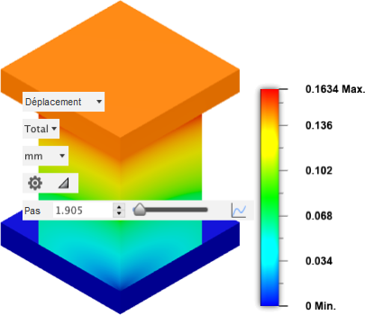

Affichez les résultats de déformation et de déplacement pour examiner la réaction de la billette lorsqu’elle est écrasée dans la plaque rigide inférieure.
Lorsque la billette est écrasée, elle se renfle vers l’extérieur en direction des arêtes verticales de la plaque de base fixe. Le coin inférieur intérieur ne peut pas bouger, car il est bloqué à la fois par la plaque de base fixe et par le cuivre environnant du modèle complet.

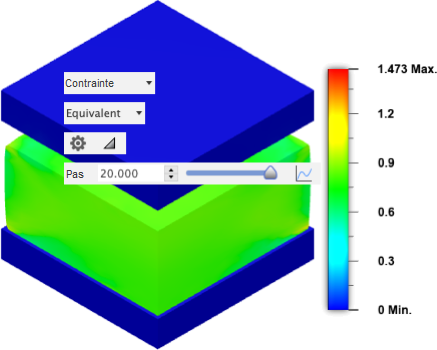

À l’aide du sélecteur de résultats associé à la barre de légende, passez du résultat de déplacement au résultat de contrainte.
Faites glisser le curseur à côté du champ Pas pour voir comment le déplacement change au cours de l’événement.
Passez au résultat de déformation et répétez le processus.
Animez les résultats de déformation et de déplacement pour observer l’évolution de la forme et de la déformation tout au long de l’événement, en vous assurant que la plage de légende est cohérente tout au long de l’animation.
