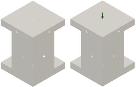

Modèle avant l’application d’une contrainte de translation imposée (à gauche) et après l’application d’une contrainte de translation imposée (à droite).
Définissez la face supérieure de la plaque supérieure comme emplacement pour appliquer une translation imposée.

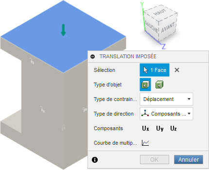

Cliquez sur
(espace de travail Simulation > onglet Configuration > panneau Contraintes > Translation imposée) pour ouvrir la boîte de dialogue Translation imposée.
Vérifiez que le Type d’objet est défini sur
Faces.
Vérifiez que le Type de contrainte est défini sur Déplacement.
Cliquez sur la face supérieure de la plaque supérieure pour l’identifier comme Sélection.

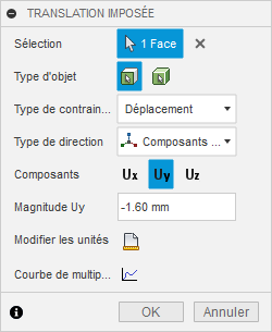

Appliquez une translation imposée de 1,6 mm dans la direction -Y sur la face supérieure de la plaque supérieure.
Vérifiez que le Type de direction est défini sur Composants (x, y, z).
Cliquez sur le composant Uy pour le sélectionner.
Saisissez une valeur de -1,60 mm dans le champ Magnitude Uz.

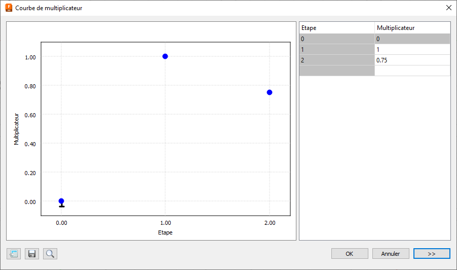

Définissez la courbe de multiplicateur qui contrôle la translation imposée à l’aide des valeurs indiquées dans l’image ci-dessous :
Dans la boîte de dialogue Translation imposée, cliquez sur
Courbe de multiplicateur.
Entrez 1 dans la colonne Multiplicateur associée au pas 1 et 0,75 dans la colonne Multiplicateur de la ligne suivante. L’étape est incrémentée automatiquement.
Cliquez sur OK pour accepter la courbe.

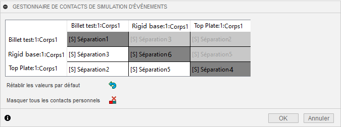

(espace de travail Simulation > onglet Configuration > panneau Contacts > Gérer les contacts) pour ouvrir la boîte de dialogue Gestionnaire de contacts de simulation d’événements.
Cliquez sur
Masquer tous les contacts personnels.
Notez qu’une ligne est dessinée à travers chacun des contacts en diagonale qui représentent un contact personnel.
Cliquez sur chacune des trois cellules restantes pour mettre en surbrillance dans la zone de dessin les corps que chaque contact représente.
Cliquez sur OK pour fermer la boîte de dialogue Gestionnaire de contacts de simulation d’événements et supprimez les paires de contacts sélectionnées.
