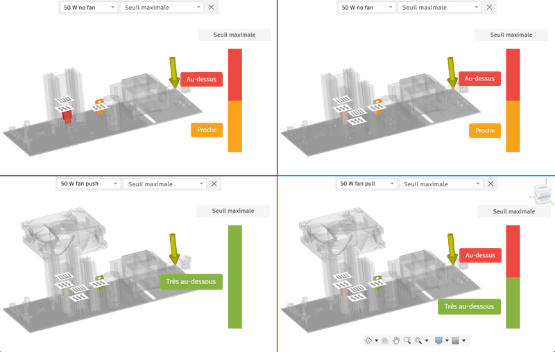

Dans ce didacticiel, vous avez utilisé une étude de refroidissement des appareils électroniques visant à identifier les composants de refroidissement à inclure dans une conception d’alimentation électrique afin de garantir la viabilité de la conception de la carte et maintenir les composants de la carte en dessous de leur seuil de température maximale.
Pour résoudre cette question, vous avez :
configuré une étude Refroidissement des appareils électroniques sur une conception dépourvue de composants de refroidissement ;
ajouté un dissipateur thermique sur un régulateur ;
ajouté un autre régulateur et dissipateur thermique et réduit la puissance sur celle du régulateur d’origine ;
ajouté un ventilateur et créé deux études, l’une dans laquelle de l’air neuf pénètre à l’intérieur du boîtier et une autre dans laquelle de l’air chaud est expulsé vers l’extérieur du boîtier ;
comparé les différentes études du modèle de simulation afin d’identifier les modifications qui ont amélioré le résultat.
Résultat Seuil maximale pour le modèle avec 1. un dissipateur thermique, 2. un dissipateur thermique et un régulateur supplémentaires, 3. un ventilateur supplémentaire faisant pénétrer l’air dans le boîtier, et 4. un ventilateur expulsant l’air hors du boîtier
