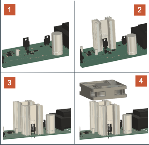

Ce didacticiel utilise une analyse Refroidissement des appareils électroniques pour comparer différents modèles de simulation, chacun avec des modifications différentes, afin de voir comment les dissipateurs thermiques et les ventilateurs peuvent être utilisés pour réduire la température des composants dans un boîtier d’alimentation.
Ce modèle a été créé dans l’espace de travail Électronique et les matériaux affectés dans cet espace de travail sont appliqués automatiquement aux composants du modèle dans l’espace de travail Simulation. Pour plus de simplicité, le modèle possède déjà deux dissipateurs thermiques et un ventilateur, qui ont été retirés.
Au cours de ce didacticiel, vous avez effectué les tâches suivantes :
Créer une étude de refroidissement des appareils électroniques et définir ses paramètres sans dissipateur thermique
Cloner le modèle Simulation et rétablir un dissipateur thermique
Cloner le nouveau modèle Simulation et rétablir le 2e régulateur et le dissipateur thermique
Cloner le dernier modèle Simulation et rétablir le ventilateur, en créant deux études afin de déterminer s’il faut faire pénétrer l’air dans le boîtier ou l’expulser
Comparer les résultats
Carte d’alimentation et boîtier avec 1. Pas de dissipateur thermique, 2. Un dissipateur thermique, 3. Deux dissipateurs thermiques, 4. Deux dissipateurs thermiques et un ventilateur.
