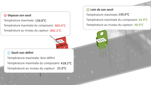

Accédez à l’environnement Résultats et examinez le résultat guidé Seuils associé au modèle de simulation Pas de dissipateur thermique.
Dans l’onglet Configuration, cliquez sur
(panneau Résultats > Résultats de la simulation) pour passer à l’onglet Résultats.
Dans le navigateur, sélectionnez Pas de dissipateur thermique pour basculer vers le modèle de simulation Pas de dissipateur thermique.
Dans la barre d’outils Résultats, sélectionnez
(Inspecter > Capteurs de la surface) pour ouvrir la boîte de dialogue Capteurs de la surface.
Dans la zone de dessin, déplacez le curseur sur les différents composants pour voir la température atteinte par chacun d’eux. Cliquez sur un emplacement pour placer le capteur. Continuez à définir les capteurs comme vous le souhaitez, puis cliquez sur OK pour fermer la boîte de dialogue.
Étudiez le résultat à l’aide d’autres commandes d’inspection et passez en revue les étapes suivantes suggérées. Lorsque vous êtes prêt, passez à l’étape suivante.

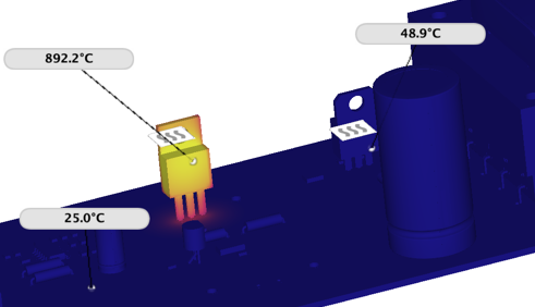

Dans le navigateur, passez au résultat Température du composant.
Notez que les contrôles que vous avez définis précédemment restent inchangés lorsque vous passez d’un résultat à un autre. Le résultat Température du composant affiche la température réelle atteinte par chaque composant de la carte, sans indiquer spécifiquement s’ils dépassent les seuils de température définis. Cliquez sur
(Inspecter > Masquer tous les contrôles) pour masquer les contrôles.

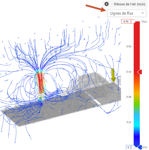

Dans le navigateur, passez au résultat Vitesse de l’air.
La présentation des lignes de flux s’affiche par défaut. Modifiez la densité des lignes de flux dans les paramètres de résultat au-dessus de l’en-tête de visualisation Lignes de flux. Utilisez le menu déroulant pour basculer vers la vue du débit d’air.
Dans le navigateur, continuez à afficher d’autres résultats jusqu’à ce que vous les ayez tous consultés.
