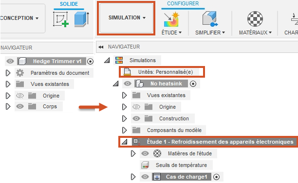

  4. Créez une étude Refroidissement des appareils électroniques et nommez-la 50 W sans ventilateur.
    1. Cliquez sur le menu déroulant Changer d’espace de travail situé en haut à gauche de la barre d’outils et sélectionnez Simulation.
      espace de travail de simulation
    2. Dans la boîte de dialogue Nouvelle étude, sélectionnez l’étude de refroidissement des appareils électroniques Refroidissement des appareils électroniques.
    3. Cliquez sur Créer une étude pour créer l’étude et fermer la boîte de dialogue.
    4. Dans l’espace de travail Simulation, dans le navigateur, cliquez sur Étude 1 - Refroidissement des appareils électroniques pour activer le mode d’édition, puis renommez l’étude en 50 W sans ventilateur.

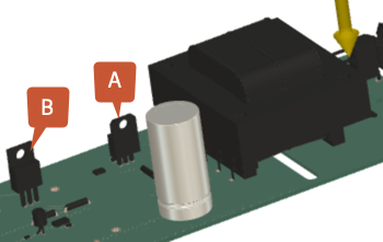

  6. Appliquez une charge Chaleur interne de 1,0 W au régulateur de tension (A) le plus proche du transformateur de signal et de 50,0 W au régulateur (B) le plus éloigné du transformateur.
    direction de la gravité
    1. Dans la barre d’outils de l’onglet Configuration, sélectionnez icône Charges thermiques (Charges > Charges thermiques) pour ouvrir la boîte de dialogue Charges thermiques.
    2. Dans la boîte de dialogue Charges thermiques, définissez le Type sur icône Chaleur interne Chaleur interne.
    3. Dans la zone de dessin, sélectionnez le régulateur A, comme illustré dans l’image, puis vérifiez que l’option 1 corps a été sélectionnée dans la boîte de dialogue Charges thermiques.
    4. Dans la boîte de dialogue Charges thermiques, définissez l’option Charge thermique sur 1 W.
    5. Sélectionnez OK pour accepter la commande et fermer la boîte de dialogue Charges thermiques.
    6. Répétez les étapes, en sélectionnant cette fois le régulateur B dans la zone de dessin et en définissant la valeur Charge thermique sur 50 W dans la boîte de dialogue Charges thermiques.

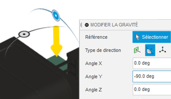

  8. Remplacez la direction de la gravité par la direction -Z.
    1. Dans la barre d’outils Configuration, cliquez sur icône Gravité (Environnement > Modifier la gravité) pour ouvrir la boîte de dialogue Modifier la gravité.
    2. Dans la boîte de dialogue Modifier la gravité, remplacez le Type de direction par Angle (delta).
    3. Dans la zone de dessin, utilisez les manipulateurs pour faire pivoter la direction de la gravité jusqu’à ce que l’angle Y indique -90 degrés.
    4. Cliquez sur OK pour appliquer les modifications et fermer la boîte de dialogue.
