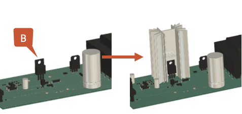

Dans cet exercice, vous allez utiliser un dissipateur de chaleur sur le régulateur B pour voir s’il permet de réduire la température du composant en dessous de son seuil de température maximale de 130 °C. Le dissipateur de chaleur est déjà modélisé, mais a été retiré.
Vous allez :
Carte électronique sans dissipateur thermique (à gauche) et avec un dissipateur thermique sur le régulateur B (à droite).

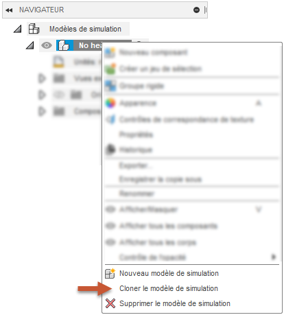

Une fois dans l’environnement, dans le navigateur, cliquez avec le bouton droit de la souris sur le modèle de simulation Pas de dissipateur thermique pour ouvrir le menu contextuel.
Faites défiler les options vers le bas et sélectionnez Cloner le modèle de simulation pour ouvrir la boîte de dialogue Cloner le modèle de simulation.
Dans la boîte de dialogue Cloner le modèle de simulation, assurez-vous que l’option Étude 1 - Refroidissement des appareils électroniques est sélectionnée, puis cliquez sur OK pour créer le clone.
