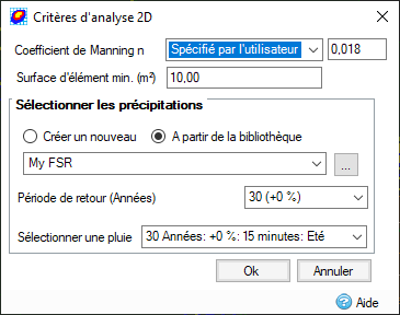

Critères d’analyse 2D
Voici la boîte de dialogue des critères d’analyse 2D :
Les paramètres de la boîte de dialogue Critères d’analyse 2D nécessitent un certain nombre de valeurs :
Coefficient de Manning n : valeur de rugosité n de Manning du site à évaluer. Vous pouvez sélectionner cette option dans une liste prédéfinie ou elle peut être définie par l’utilisateur.
Type
Urbain 0,018
Mixte 0,030
Rural 0,100
Surface d’élément min. : plus la surface minimale de l’élément est petite, plus l’analyse est précise, mais plus elle prendra de temps.
Groupe de pluies : liste permettant de sélectionner un groupe de pluies dans le gestionnaire des pluies.
Remarque : Pour les phases contenant uniquement des hydrogrammes de débit de base ou d’entrée, le groupe de pluies est désactivé.
Si l’analyse statique a été sélectionnée dans les critères d’analyse, l’analyse 2D est également exécutée en tant qu’analyse statique. L’analyse 2D est configurée de sorte à utiliser les mêmes données de précipitations que les critères d’analyse, ainsi que la même validation. Elle ne peut donc être utilisée qu’avec la méthode de ruissellement rationnelle modifiée, qui utilise une intensité de pluie de pointe pour produire l’hydrogramme d’apport plutôt qu’un hyétogramme complet.
