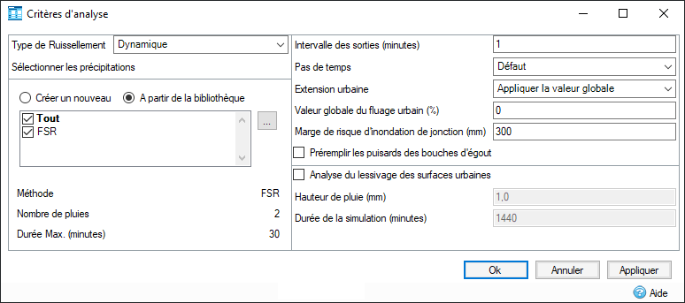

Critères d’analyse
L’option Critères d’analyse vous permet de spécifier différents paramètres qui détermineront la façon dont l’application effectue l’analyse.
Selon que vous exécutez uniquement des débits de temps sec ou des événements pluvieux, les critères d’analyse proposés (Critères d’analyse - Écoulement par temps sec) seront différents.
Critères d’analyse - Pluie
Type de ruissellement
Ce paramètre vous permet de sélectionner la méthode de ruissellement qui sera utilisée pour l’analyse et, par conséquent, le type de données de précipitations nécessaire. Les options suivantes sont disponibles :
Remarque : Certaines méthodes peuvent ne pas être disponibles dans votre région. Pour plus d’informations, reportez-vous à la section Régionalisation.
Sélectionner les précipitations
Sélectionnez le bouton radio Créer un nouveau ou À partir de la bibliothèque
Les précipitations disponibles sont abordées dans les rubriques Gestionnaire des pluies et Précipitations connues.
Remarque : Lorsque vous utilisez le type de ruissellement Statique, la section Données de précipitations s’affiche, dans laquelle vous pouvez sélectionner une source Intensité-Durée-Fréquence (IDF).
Les champs suivants sont automatiquement affichés dans la fenêtre :
Remarque : Le ruissellement statique calcule la durée à l’aide de l’hydrogramme le plus long de la phase. L’hydrogramme est créé à l’aide du multiplicateur de la courbe de décrue multiplié par le temps de concentration, et de la durée du pic ou la période moyenne de pluie.
Critères d’analyse - Général
Intervalle des sorties (min)
Il s’agit de l’intervalle auquel les résultats de l’analyse seront présentés. Par défaut, cette option est définie sur cinq minutes. Un intervalle plus long convient davantage à une analyse de longue durée, tandis qu’un intervalle plus court augmente la résolution temporelle lors de l’analyse d’une averse de courte durée.
Pas de temps
Cette option contrôle la plage de pas de temps interne utilisée pour l’analyse. Le paramètre par défaut convient à la plupart des conceptions.
Si les résultats commencent à montrer des instabilités, l’option Réduit ou Plus court peut être utilisée. Toutefois, l’analyse de ces paramètres peut prendre plus de temps.
Le moteur met à jour la longueur du pas de temps de calcul à chaque pas de temps en fonction des conditions hydrauliques. Cela permet de s’assurer que le pas de temps utilise une longueur optimale pour équilibrer la précision des résultats et le temps d’exécution de la simulation.
Extension urbaine
Cette option met à l’échelle la surface imperméable à l’aide de la valeur spécifiée (pour en savoir plus, consultez le tableau ci-dessous). Elle peut être utilisée pour prendre en compte l’augmentation des zones urbaines, ou d’autres facteurs.
La liste déroulante propose les options Appliquer la valeur globale et Utiliser les valeurs de bassin versant.
L’échelle est appliquée aux méthodes ci-dessous comme suit :
Méthode de ruissellement
Méthode de mise à l’échelle
Temps de concentration / Courbe isochrone / Rationnelle modifiée Augmente la valeur du paramètre PIMP en fonction du pourcentage entré.
SCS / SBUH Augmente le pourcentage de surface imperméabilisée en fonction du pourcentage entré.
FSR Augmente la valeur du paramètre Urbain en fonction du pourcentage entré.
FEH / ReFH Augmente la valeur de l’indice d’urbanisation (URBEXT) en fonction du pourcentage entré.
Laurenson Augmente le degré d’urbanisation en fonction du pourcentage entré.
Valeur globale du fluage urbain
Valeur de fluage urbain à appliquer à chaque bassin versant. Cette option est uniquement activée lorsque l’option Extension urbaine est définie sur Appliquer la valeur globale.
Marge de risque d’inondation de raccordement
Il s’agit de la profondeur en contrebas du sommet du raccordement que le niveau de l’eau doit atteindre avant que le raccordement ne passe de l’état En charge à Risque d’inondation.
Préremplir les puisards des bouches d’égout
Lorsque cette option est sélectionnée, tous les regards auxquels une profondeur de puisard est appliquée sont préremplis de manière à commencer l’analyse complète.
Effectuer une analyse du lessivage des surfaces urbaines / Effectuer une analyse sans décharge
Lorsque cette option est sélectionnée, un événement Lessivage des surfaces/Pas de décharge est ajouté en tant qu’événement additionnel à l’analyse, basé sur la hauteur de pluie et la durée de la simulation saisis dans le formulaire.
Hauteur de pluie
Hauteur de pluie qui sera appliquée à l’événement Lessivage des surfaces/Pas de décharge.
Durée de la simulation
Durée de la simulation qui sera appliquée à l’événement Lessivage des surfaces/Pas de décharge.
Remarque : L’option Lessivage des surfaces/Pas de décharge est uniquement compatible avec le type de ruissellement Dynamique.

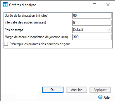

Critères d’analyse - Écoulements par temps sec
Durée de la simulation (min)
Durée requise pour l’exécution de l’analyse.
Pas de temps
