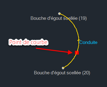

Modification de l’emplacement d’un point de courbe
  1. Cliquez sur le point de courbe que vous voulez modifier.
  2. Faites glisser le point de courbe vers l’emplacement souhaité.

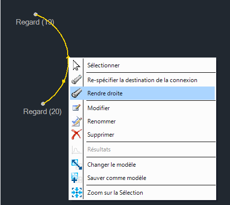

Conversion d’une connexion incurvée en connexion droite
  1. Cliquez avec le bouton droit de la souris sur une connexion incurvée dans le plan.
  2. Choisissez Rendre droite.
    Remarque : Vous pouvez également accéder aux onglets contextuels du ruban et cliquer sur le bouton Rendre droite.
    Pour convertir une connexion droite en connexion incurvée, suivez la même procédure, puis sélectionnez Convertir en courbe.
