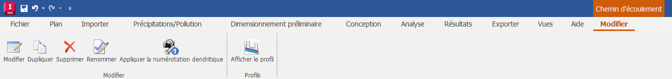

Chemin d’écoulement
L’onglet Chemin d’écoulement est activé lorsqu’un chemin d’écoulement est sélectionné dans la vue en plan.
Modifier
Modifier : permet de modifier le chemin d’écoulement sélectionné.
Dupliquer : permet de dupliquer le chemin d’écoulement sélectionné.
Supprimer : permet de supprimer le chemin d’écoulement sélectionné.
Renommer : permet de renommer le chemin d’écoulement sélectionné.
Appliquer la numérotation dentritique : permet d’appliquer le schéma de numérotation sur le chemin d’écoulement.
Profils en long
Affiche le profil : permet d’afficher le profil en long du chemin d’écoulement sélectionné.

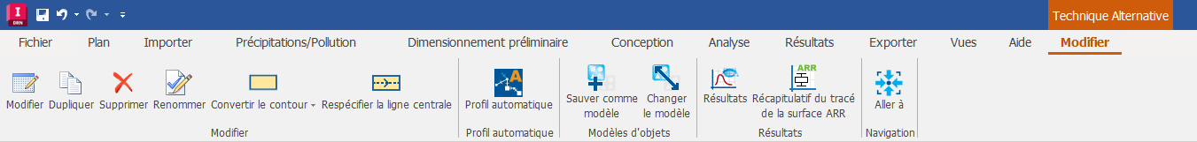

Technique alternative
L’onglet Technique alternative est activé lorsqu’une technique alternative est sélectionnée dans la vue en plan.
Modifier
Modifier : permet de modifier les détails de l’objet sélectionné.
Dupliquer : permet de dupliquer l’objet sélectionné.
Supprimer : permet de supprimer l’objet sélectionné.
Renommer : permet de renommer l’objet sélectionné.
Convertir le contour : permet de convertir en une autre forme le contour de l’objet sélectionné.
Respécifier la ligne centrale de : permet de respécifier la ligne centrale de l’objet sélectionné.
Profil automatique
Profil automatique : créez des chemins d’écoulement avec un profil automatique vers l’objet sélectionné.
Modèles
Sauver comme modèle : permet d’ajouter l’objet sélectionné aux modèles d’objets.
Changer le modèle : permet de modifier la liste des modèles.
Résultats
Résultats : permet d’afficher les résultats d’objets individuels (s’ils sont disponibles).
Récapitulatif du tracé de la surface ARR : permet d’afficher le récapitulatif du tracé de la surface ARR pour l’objet sélectionné (s’il est disponible).
Navigation
Aller à : permet d’accéder à l’objet sélectionné dans la vue en plan.

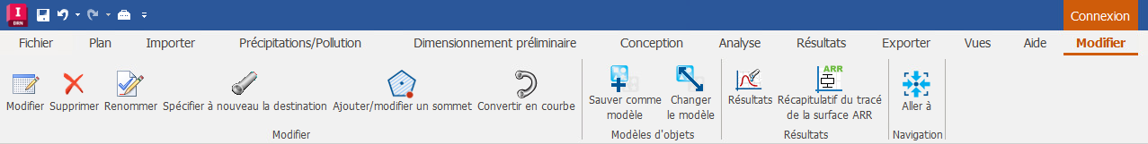

Connexions
L’onglet Connexions est activé lorsqu’une connexion est sélectionnée dans le plan.
Modifier
Spécifier à nouveau la destination : permet de spécifier à nouveau la destination de l’objet sélectionné.
Ajouter/modifier un sommet : permet d’ajouter ou de modifier des sommets dans l’objet sélectionné.
Convertir en courbe/droite : permet de convertir une connexion droite en connexion courbée et vice versa.
Modèles
Résultats
Navigation

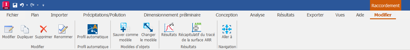

Raccordements
L’onglet Raccordement est activé lorsqu’un raccordement est sélectionné dans la vue en plan.
Modifier
Profil automatique
Modèles
Résultats
Navigation

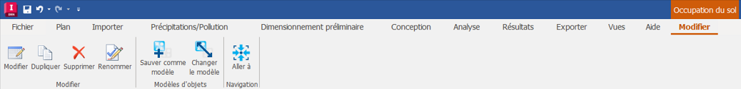

Occupations des sols
L’onglet Occupation du sol est activé lorsqu’une occupation du sol a été sélectionnée sur le plan.
Modifier
Modèles
Navigation
Aller à : permet d’accéder à l’objet sélectionné sur le plan.

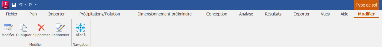

Types de sols
L’onglet Type de sol est activé lorsqu’un type de sol a été sélectionné sur le plan.
Modifier
Navigation
