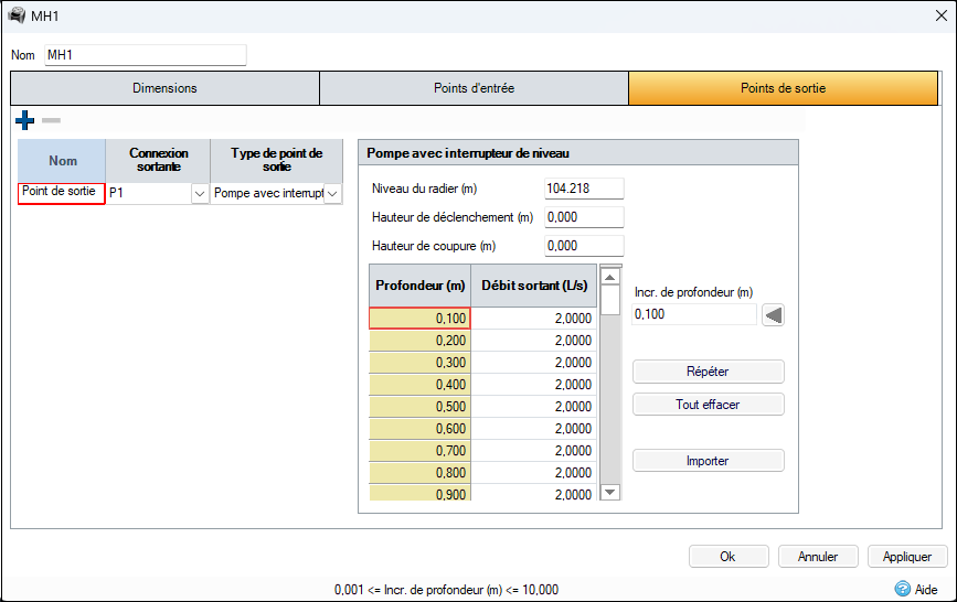

Une pompe avec interrupteur de niveau est similaire à une pompe standard, à la différence près que ses hauteurs de déclenchement et de coupure sont spécifiées et qu’elle possède sa propre courbe de performance.
Niveau du radier : entrez le niveau du radier de la pompe.
Hauteur de déclenchement : entrez la profondeur du niveau du radier qui va déclencher la pompe.
Hauteur de coupure : entrez la profondeur du niveau du radier qui va arrêter la pompe. Elle doit être inférieure à la hauteur de déclenchement.
Feuille de calcul : indiquez le débit requis pour chaque profondeur d’eau.
Incréments de profondeur : définissez l’incrément de profondeur en entrant la valeur requise dans le champ Incr. de profondeur et en cliquant sur le bouton Appliquer (pointe de flèche).
Vous pouvez également entrer manuellement les profondeurs et les débits sortant directement dans la table.
Importer : vous pouvez charger les données à partir d’un fichier TXT, CSV ou Excel via l’option Importer qui utilise l’importateur universel.
