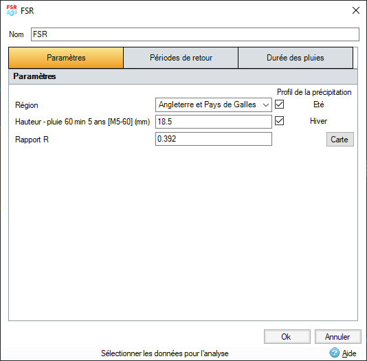

Paramètres
Région
Angleterre et Pays de Galles ou Écosse et Irlande.
Hauteur - pluie 60 min 5 ans [M5-60]
Il s’agit de la hauteur de pluie (en mm) pour une averse de 60 minutes avec une période de retour de cinq ans.
Voir Fig. A.1, Design and Analysis of Urban Storm Drainage - The Wallingford Procedure, Volume 3, octobre 1981.
Rapport R
Il s’agit du rapport entre la hauteur de pluie d’une averse de 60 minutes et d’une averse sur deux jours (avec une période de retour de cinq ans pour les deux), c’est-à-dire M5-60/M5-2jours.
Voir Fig. A.2. Design and Analysis of Urban Storm Drainage - The Wallingford Procedure, Volume 3, octobre 1981.
Pour plus d’informations sur les paramètres Hauteur - pluie 60 min 5 ans [M5-60] et Rapport R, cliquez sur le bouton Carte des précipitations.
Averses d’été/d’hiver
Les profils de centile d’été 50 et de centile d’hiver 75 sont pris en charge. La forme du profil d’hiver est basée sur l’application de l’interpolation de Lagrange aux valeurs CRP publiées (voir le Flood Studies Report). Vous pouvez exécuter l’un ou l’autre profil.

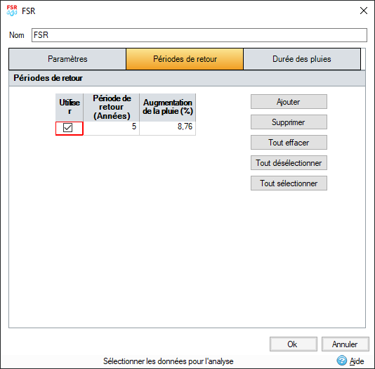

Périodes de retour
Des périodes de retour de 1 à 1 000 ans sont fournies.

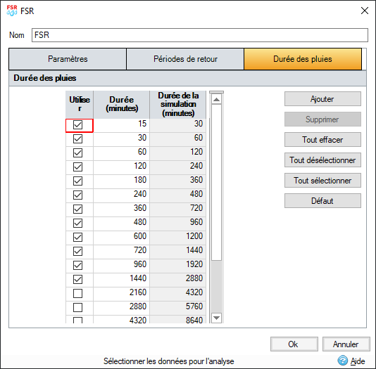

Durée des pluies
Un jeu de durées des pluies et de durées de simulation doit être spécifié pour que l’analyse s’exécute de manière consécutive.
