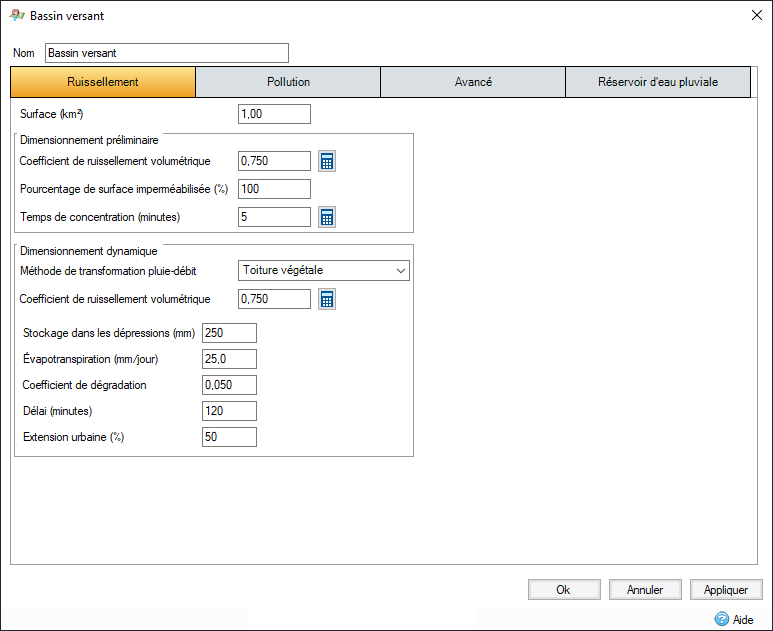

Stockage dans les dépressions : profondeur de l’eau qui tombe sur la toiture végétale et qui y est maintenue en permanence. Des recherches menées au Royaume-Uni ont montré que la valeur moyenne du stockage dans les dépressions correspond à 5 % de la profondeur du substrat du sol.
Évapotranspiration : quantité d’eau perdue dans l’environnement en raison de l’évaporation et de la transpiration. Dans l’analyse continue, cette valeur est utilisée comme taux de réalimentation du stockage disponible dans les dépressions. Le taux d’évapotranspiration varie en fonction de la situation géographique et des conditions climatiques. Si vous ne disposez pas de meilleures données, utilisez les valeurs types suivantes pour le Royaume-Uni :
Saison |
Taux d’évapotranspiration (mm/jour) |
Été |
3 |
Hiver |
1 |

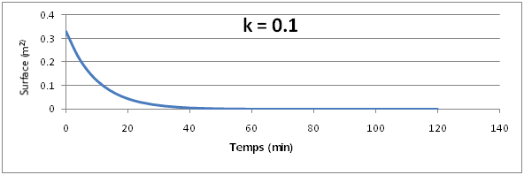

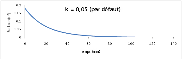

Coefficient de dégradation [k] : la valeur k affecte la dégradation des surfaces calculées. Elle doit être modifiée avec précaution. Les deux graphiques ci-dessous montrent les surfaces calculées et mettent en évidence la différence due à la modification de la valeur k. Plus la valeur est élevée, plus la vidange de la toiture est rapide.
Délai : temps pendant lequel la dégradation se produit (généralement 120 minutes), c’est-à-dire temps de dispersion des surfaces. Le réglage de cette valeur n’affecte pas la dégradation de la courbe, comme le montrent les équations ci-dessous, mais entraîne le raccourcissement ou l’allongement de la courbe. La surface n’est jamais perdue. La valeur affecte simplement le temps pendant lequel elle peut se dégrader.
Extension urbaine : cette option met à l’échelle la surface imperméable à l’aide de la valeur spécifiée. Elle peut être utilisée pour prendre en compte des facteurs comme l’accroissement des zones urbaines. Elle est uniquement activée (et utilisée) lorsque le fluage des critères d’analyse est défini sur Utiliser les valeurs de bassin versant.

k : coefficient de dégradation
