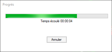

Lorsque vous sélectionnez l’option Analyse des pentes interactive, un appel est passé auprès du service Web, qui reçoit les informations de surface et renvoie ensuite les données sous la forme d’une image bitmap. Cette image montre une carte de couleurs séquentielle uniforme dans le schéma de couleurs Viridis, avec des profondeurs comprises entre 0 m et 1,5 m. Cette image est ensuite superposée au plan de site existant pour permettre une analyse complète. Au cours du processus, une fenêtre de progression de l’analyse s’affiche pour vous tenir informé du degré d’avancement des calculs.
