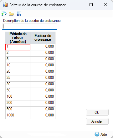

Éditeur de la courbe de croissance
L’éditeur de la courbe de croissance vous permet d’entrer des facteurs de courbe de croissance pour les méthodes ICP SUDS, IH 124 et ADAS 345.
Remarque : Il est possible que cette option ne soit pas disponible pour votre région. Pour plus d’informations, reportez-vous à la section Régionalisation.
Nouveau : ce bouton permet d’effacer la date de la feuille de calcul et de commencer une nouvelle courbe de croissance.
Ouvrir : ce bouton permet de charger un fichier GCF, IDGCFX, GCFX ou SRCX (MicroDrainage, module de contrôle de source).
Enregistrer : ce bouton permet d’enregistrer les données dans un fichier IDGCFX.
Description de la courbe de croissance : ce champ permet d’entrer une description de la courbe de croissance.
Feuille de calcul : entrez les facteurs de courbe de croissance correspondant à chaque période de retour. Vous pouvez charger un fichier GCFX ou GCF dans le formulaire.
