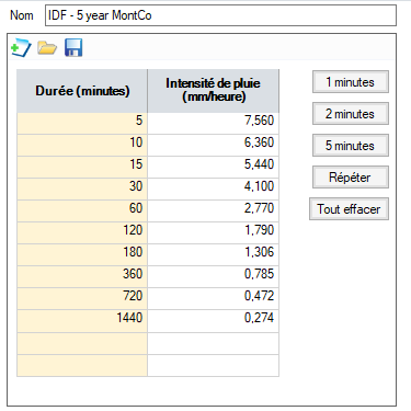

Vous pouvez stocker les données IDF dans la base de données du gestionnaire des pluies pour une période de retour unique (simple RP IDF) ou pour plusieurs périodes de retour (tableau IDF). Le gestionnaire des pluies les affiche sous des branches secondaires de la branche IDF.
Barre d’outils
Nouveau
Permet de créer un enregistrement IDF.
Charger
Permet de charger un enregistrement IDF à partir d’un fichier. Notamment :
Fichier IDF (.ididfx) : format de fichier InfoDrainage pour les enregistrements IDF.
Fichier texte (.csv,.txt) : permet de charger les données IDF à partir de fichiers séparés par des virgules via l’importateur universel.
Fichier Excel (.xls,.xlsx) : permet de charger des données IDF à partir d’un fichier au format Microsoft Excel.
Enregistrer
Permet d’enregistrer l’événement pluvieux actuel dans un fichier .ididfx pour pouvoir le réutiliser ailleurs.
Étiquette
Il s’agit de l’étiquette attribuée aux données IDF, qui apparaît sur le formulaire de critères de conception. Elle peut être utilisée pour attribuer aux données IDF une étiquette adaptée, à savoir une période de retour de 5 ans.
Feuille de calcul
Durée
Durée à laquelle l’intensité (moyenne) s’applique.
Intensité
Intensité moyenne de la durée pour la période de retour donnée (ARI).
Boutons
1, 2 & 5 mins
Ils permettent de créer un jeu de 100 entrées à l’intervalle spécifié. Il suffit de saisir les données.
Répéter
Permet de répéter la valeur d’intensité sélectionnée dans la feuille de calcul.
Tout effacer
Permet d’effacer TOUTES les informations de la feuille de calcul.

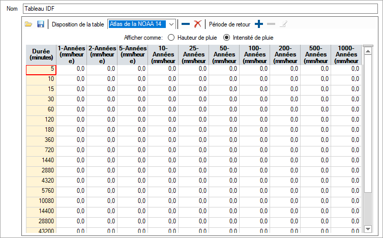

Barre d’outils
Ouvrir
Permet de charger un tableau IDF à partir d’un fichier. Notamment :
Fichier de tableau IDF (.ididtx) : format de fichier InfoDrainage pour les tableaux IDF.
NOAA Atlas 14 Point Precipitation Frequency Estimates (.csv).
(Vous pouvez créer ces fichiers sur le site Web du service météorologique national de la NOAA.)
Enregistrer
Permet d’enregistrer l’événement pluvieux actuel dans un fichier .ididtx afin de pouvoir le réutiliser ailleurs.
Présentation des tableaux
Permet de sélectionner une présentation prédéfinie pour la feuille de calcul. Les présentations actuellement prises en charge sont Atlas de la NOAA 14, KOSTRA 2000 et KOSTRA 2010.
Supprimer la ligne
Permet de supprimer la ligne actuellement sélectionnée dans la feuille de calcul.
Tout effacer
Ajouter une période de retour
Permet d’ajouter une nouvelle colonne de période de retour dans la feuille de calcul.
Supprimer la période de retour
Permet de supprimer la colonne de période de retour courante de la feuille de calcul.
Modifier la période de retour
Permet de modifier la période de retour de la colonne sélectionnée.
Étiquette
Afficher comme
Les données de la feuille de calcul peuvent exprimer l’intensité ou la hauteur de pluie.
Feuille de calcul
Durée
Intensité/Profondeur
Toutes les autres colonnes représentent l’intensité ou la profondeur moyennes pour la durée à la période de retour donnée (ARI). La période de retour est indiquée dans le titre de la colonne.
