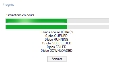

Formulaire de progression de la simulation
Le formulaire de progression de la simulation s’affiche lorsque vous êtes invité à effectuer une analyse 1D ou 2D avec l’analyse cloud disponible. Reportez-vous à la rubrique Préférences de fichier pour activer cette option.
Vous trouverez ci-dessous une explication des messages d’évaluation fournis dans ce formulaire.
Configuration de l’analyse : la configuration préalable à l’analyse est en cours d’exécution.
Demande d’analyse : tentative d’établissement d’une connexion au service Web.
Exécution de l’analyse : la connexion au service Web a été établie. Le service est maintenant interrogé pour les mises à jour d’état.
Temps écoulé : compteur utilisé pour afficher le temps pris par le processus d’analyse.
n tâches EN FILE D’ATTENTE : nombre de tâches de traitement en attente d’exécution dans le service Web.
n tâches EN COURS D’EXÉCUTION : nombre de tâches de traitement en cours d’exécution dans le service Web.
n tâches RÉUSSIES : nombre de tâches qui se sont terminées avec succès.
n tâches EN ÉCHEC : nombre de tâches dont l’exécution a échoué.
n tâches TÉLÉCHARGÉES : nombre de tâches terminées dont les résultats ont été téléchargés à partir du service Web.
Traitement des résultats : les résultats de l’analyse ont été obtenus, les données sont en cours de traitement pour affichage dans InfoDrainage™.

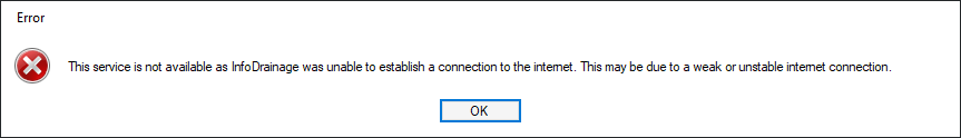

Messages d’erreur
Si une erreur se produit à n’importe quel moment du processus d’analyse cloud, l’erreur correspondante s’affiche.
Par exemple, si la connexion Internet est interrompue lors d’une tentative d’analyse, le message suivant s’affiche :
