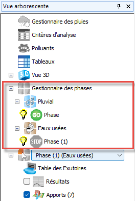

Sélecteur de phase
Le Sélecteur de phase accessible depuis la vue arborescente permet de sélectionner et de visualiser la phase active. Il apparaît sous l’option Gestionnaire des phases dans l’arborescence. Il fournit une liste déroulante contenant l’ensemble des phases, la phase en cours étant sélectionnée.
Les phases sont classées par type. En haut de la liste figurent les phases pluviales suivies des phases des eaux usées.
Phase en cours
La phase en cours est importante, car ce sont les données de cette phase qui seront affichées et seront modifiables.
Vous pouvez modifier cette valeur en cliquant sur la liste déroulante, puis en sélectionnant la phase de votre choix. Une fois la phase sélectionnée, l’arborescence est mise à jour pour afficher le contenu de la phase sous le sélecteur de phase. La vue en plan est également mise à jour pour afficher le contenu de la phase. Si des formulaires de données sont ouverts, ils seront fermés et prêts à être modifiés dans la nouvelle phase active.

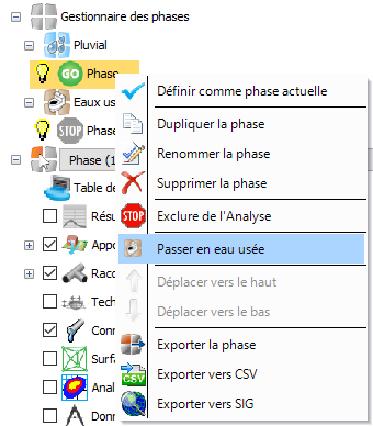

Cliquez avec le bouton droit de la souris sur le sélecteur de phases pour ouvrir un menu contextuel avec les options suivantes :
Dupliquer la phase
Sélectionnez cette option pour créer une copie de la phase sélectionnée et la définir comme phase en cours, prête à être modifiée.
Renommer la phase
Sélectionnez cette option si vous souhaitez renommer la phase sélectionnée. Cliquez sur l’élément, ou appuyez sur la touche Entrée, pour confirmer le nouveau nom.
Supprimer la phase
Sélectionnez cette option pour supprimer la phase de la conception et mettre à jour la phase affichée dans le sélecteur de phases, si besoin. Cette option est activée si vous possédez deux phases ou plus. Il n’est pas possible de supprimer la seule phase d’une conception.
Ajouter une phase pluviale
Sélectionnez cette option pour créer une phase pluviale vide et la définir comme phase en cours, prête à être modifiée.
Ajouter une phase Eaux usées
Sélectionnez cette option pour créer une phase Eaux usées vide et la définir comme phase en cours, prête à être modifiée.

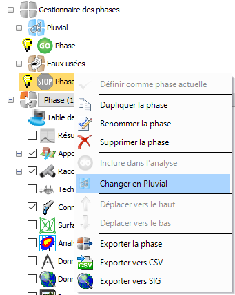

Passer d’un type de phase à l’autre
Il est possible de changer le type de phase dans le sélecteur de phases. Cliquez avec le bouton droit de la souris sur la phase en cours pour afficher l’option Passer en eau usée ou Changer en Pluvial.
Si la phase actuelle est une phase pluviale, l’option Passer en eau usée s’affiche :
Certaines caractéristiques de la phase pluviale seront modifiées au cours du processus de conversion
Si la phase actuelle est une phase d’eaux usées, l’option Changer en Pluvial s’affiche :
Certaines caractéristiques de la phase des eaux usées seront modifiées au cours du processus de conversion
