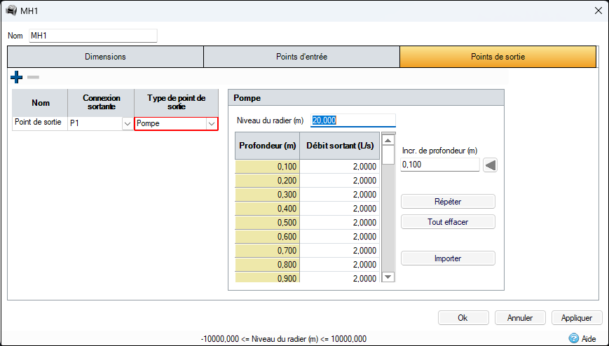

Pompe
Les points de sortie de la pompe permettent de saisir une relation de profondeur de débit afin de représenter la courbe de performance d’une pompe.
Spécifications
Niveau du radier : niveau de radier du contrôle.
Feuille de calcul : indiquez le débit requis pour chaque profondeur d’eau.
Incréments de profondeur : définissez l’incrément de profondeur en entrant la valeur requise dans le champ Incr. de profondeur et en cliquant sur le bouton Appliquer (pointe de flèche).
Vous pouvez également entrer manuellement les profondeurs et les débits sortants directement dans la table.
Importer : vous pouvez charger des données à partir d’un fichier .TXT, .CSV ou Excel à l’aide de l’option d’importation, qui utilise l’importateur universel.
