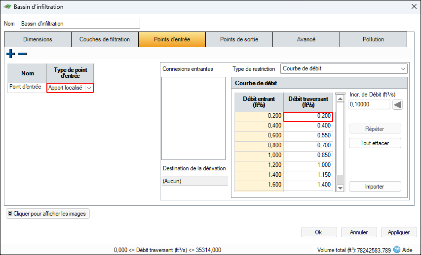

Courbe de débit
Cette option permet de présenter le débit traversant d’un ensemble de débits entrants donné sous la forme d’une table.
Feuille de calcul : entrez le débit traversant requis pour le débit entrant donné.
Incréments de débit : définissez l’incrément de débit en entrant la valeur de votre choix dans le champ Incr. de Débit et en cliquant sur le bouton Appliquer (en forme de flèche).
Vous pouvez également entrer les débits entrant et traversant directement dans la table.
Importer : vous pouvez charger les données à partir d’un fichier TXT, CSV ou Excel via l’option Importer qui utilise l’importateur universel.
