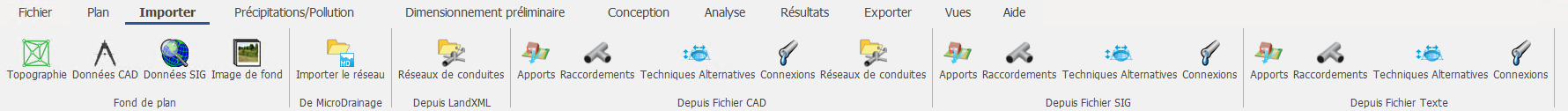

Onglet Importer
Importez et créez des données qui représentent votre site. Pour en savoir plus à ce sujet, consultez la rubrique Onglet Importer.

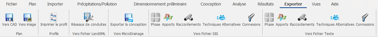

Onglet Exporter
Exportez les données de votre site dans différents formats. Pour en savoir plus à ce sujet, consultez la rubrique Onglet Exporter.

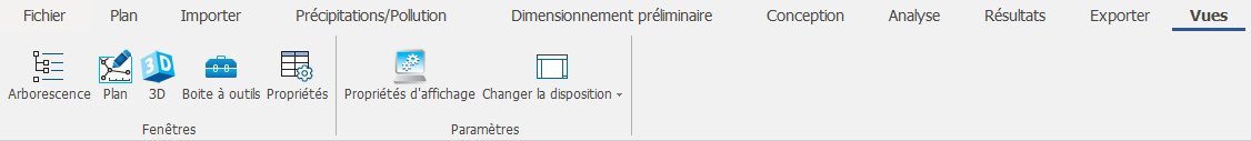

Onglet Vues
L’onglet Vues contient desoptions permettant d’ouvrir ou de sélectionner différentes fenêtres dans InfoDrainage, ainsi que de changer la disposition des fenêtres et de configurer les propriétés d’affichage en toute simplicité.
