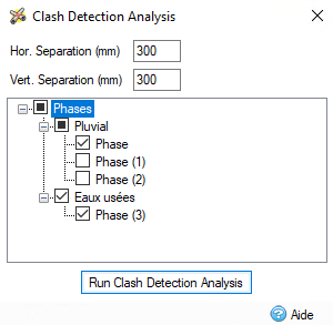

Analyse de la détection des conflits
L’option Analyse de la détection des conflits vous permet de spécifier la séparation acceptable entre les objets de la conception et d’effectuer l’analyse de détection des conflits.
Séparation horizontale : séparation horizontale minimale acceptable entre les objets.
Séparation verticale : séparation verticale minimale acceptable entre les objets.
Phases : phases de la conception à inclure dans la détection des conflits. Les conflits sont détectés même lorsque les objets partagent une phase. Une seule phase est donc requise.
Exécuter l’analyse de détection des conflits : cliquez sur ce bouton pour exécuter l’analyse de détection des conflits. Si l’une des entrées présente un problème, elle est mise en surbrillance. Dans le cas contraire, les résultats de l’analyse de détection des conflits s’ouvrent.
