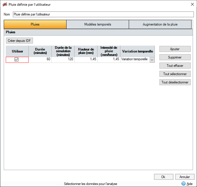

L’option Pluie définie par l’utilisateur (pluie type) permet de créer un ou plusieurs événements pluvieux via un modèle temporel basé sur une durée donnée et une profondeur totale (ou intensité moyenne).
Pluies
Feuille de calcul
Utiliser : case à cocher indiquant si l’événement doit être exécuté dans le cadre de l’analyse.
Remarque : Au moins un événement doit être activé pour que l’analyse soit exécutée.
Durée : durée de l’événement à générer.
Durée de la simulation : durée de l’analyse à exécuter. En général, il s’agit par défaut du double de la durée spécifiée. Vous pouvez toutefois ignorer ce paramètre en saisissant manuellement une durée de simulation.
Hauteur de pluie : hauteur de la pluie qui tombe pendant la durée indiquée de la pluie.
Intensité de pluie : intensité moyenne de la pluie qui tombe pendant la durée indiquée de la pluie.
Remarque : Cette valeur est calculée automatiquement à partir des valeurs Profondeur/Durée. Toutefois, l’utilisateur peut la saisir et la valeur de profondeur est mise à jour.
Variation temporelle : sélectionnez une valeur dans la liste déroulante.
Boutons

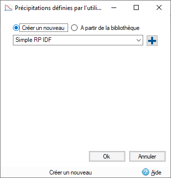

Créer depuis IDF : permet de générer une pluie définie par l’utilisateur à partir d’un simple RP IDF ou d’un tableau IDF.
Ajouter : permet d’ajouter une ligne à la table afin d’y saisir des données.
Remarque : Une ligne est ajoutée automatiquement lorsque l’utilisateur saisit des données.
Supprimer : permet de supprimer l’événement sélectionné de la table.
Tout effacer : permet d’effacer tous les événements de la table.
Tout sélectionner : permet de sélectionner tous les éléments de la table.
Tout désélectionner : permet de désélectionner toutes les entrées de la table.

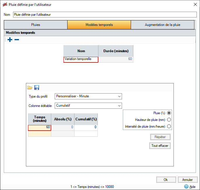

Modèles temporels
Les formulaires de modèles temporels permettent d’indiquer le profil des précipitations. Cela permet ensuite de créer un événement à partir de la durée et de la profondeur spécifiées. Pour plus d’informations sur ce formulaire, reportez-vous à la section Variation temporelle.
Remarque : Le type de modèle temporel saisi détermine s’il est possible ou non de générer une pluie d’une durée donnée.

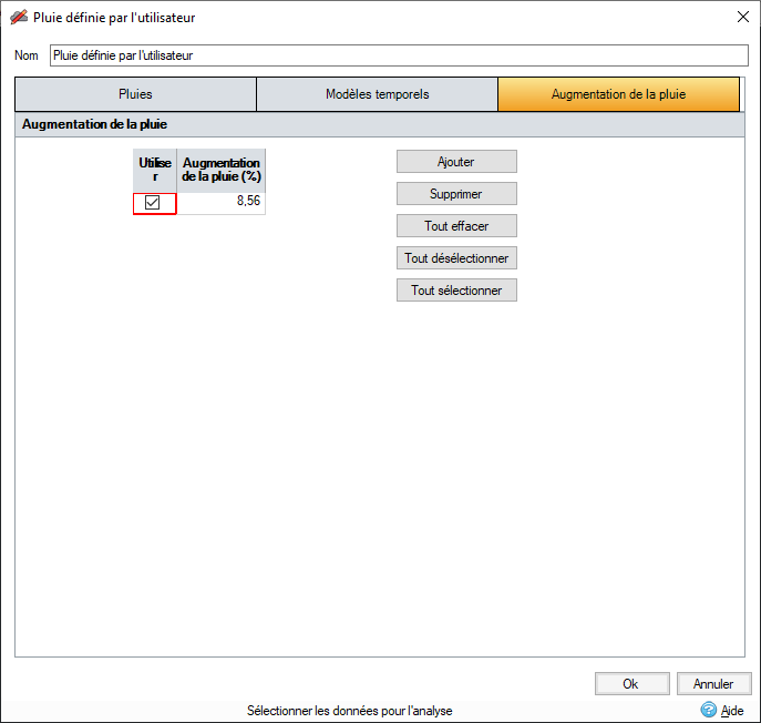

Augmentation de la pluie
Cette opération permet de mettre à l’échelle toutes les pluies selon la valeur spécifiée. Cette option permet de tenir compte du changement climatique ou d’autres facteurs.
