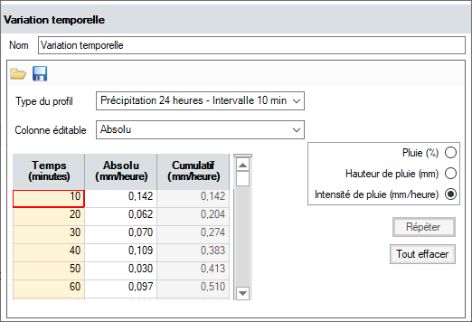

Nouveau : permet de créer une variation temporelle.
Charger : permet de charger une variation temporelle à partir d’un fichier. Les fichiers disponibles sont les suivants :
Fichier IDF (.idtpx) : format de fichier InfoDrainage pour les variations temporelles.
Fichier texte (.csv, .txt) : permet de charger une variation temporelle à partir de fichiers séparés par des virgules via l’importateur universel.
Fichier Excel (.xls, .xlsx) : permet de charger une variation temporelle à partir du format Microsoft Excel.
Enregistrer : permet d’enregistrer la variation temporelle active dans un fichier .idtpx afin de pouvoir la réutiliser ailleurs.
Nom : nom donné à la variation temporelle.
Type du profil : les informations peuvent être entrées dans différents types de profils. Par exemple :
Personnaliser - Minute : permet d’entrer les informations dans des intervalles de temps non uniformes. Remarque : la longueur entrée détermine la durée d’averse pouvant être créée.
Personnaliser - Sans dimension : permet d’entrer les informations dans des intervalles de pourcentage non uniformes. Remarque : vous pouvez créer n’importe quelle durée d’averse avec ce format.
Précipitation 24 heures - Intervalle 10 min : permet d’entrer les informations pour décrire une averse de 24 heures avec un intervalle de 10 minutes. Remarque : la durée de l’averse qui peut être créée est limitée à 24 heures.
Précipitation 24 heures - Intervalle 15 min : permet d’entrer les informations pour décrire une averse de 24 heures avec un intervalle de 15 minutes. Remarque : la durée de l’averse qui peut être créée est limitée à 24 heures.
Précipitation 24 heures - Intervalle 30 min : permet d’entrer les informations pour décrire une averse de 24 heures avec un intervalle de 30 minutes. Remarque : la durée de l’averse qui peut être créée est limitée à 24 heures.
Précipitation 48 heures - Intervalle 30 min : permet d’entrer les informations pour décrire une averse de 48 heures avec un intervalle de 30 minutes. Remarque : la durée de l’averse qui peut être créée est limitée à 48 heures.
Précipitation 7 jours - Intervalle 1h : permet d’entrer les informations pour décrire une averse de 7 jours avec un intervalle d’une heure. Remarque : la durée de l’averse qui peut être créée est limitée à 7 jours.
Sans dimension - 1 % d’intervalle : permet d’entrer les informations avec un intervalle de 1 %. Remarque : vous pouvez créer n’importe quelle durée d’averse avec ce format.
Sans dimension - 2 % d’intervalle : permet d’entrer les informations avec un intervalle de 2 %. Remarque : vous pouvez créer n’importe quelle durée d’averse avec ce format.
Colonne éditable : indiquez si vous souhaitez utiliser les valeurs absolues ou cumulées.
Options de valeur : vous pouvez entrer la variation temporelle sous la forme de trois valeurs différentes : Pourcentage de précipitations, Hauteur de pluie ou Intensité de pluie. Sélectionnez l’option appropriée pour les données à entrer.
Temps : temps auquel cette valeur s’applique.
Absolu : valeur du temps donné.
Cumulatif : total cumulé de toutes les valeurs jusqu’à ce point.
Répéter : répète la valeur sélectionnée dans la feuille de calcul.
Tout effacer : efface TOUTES les informations de la feuille de calcul.
