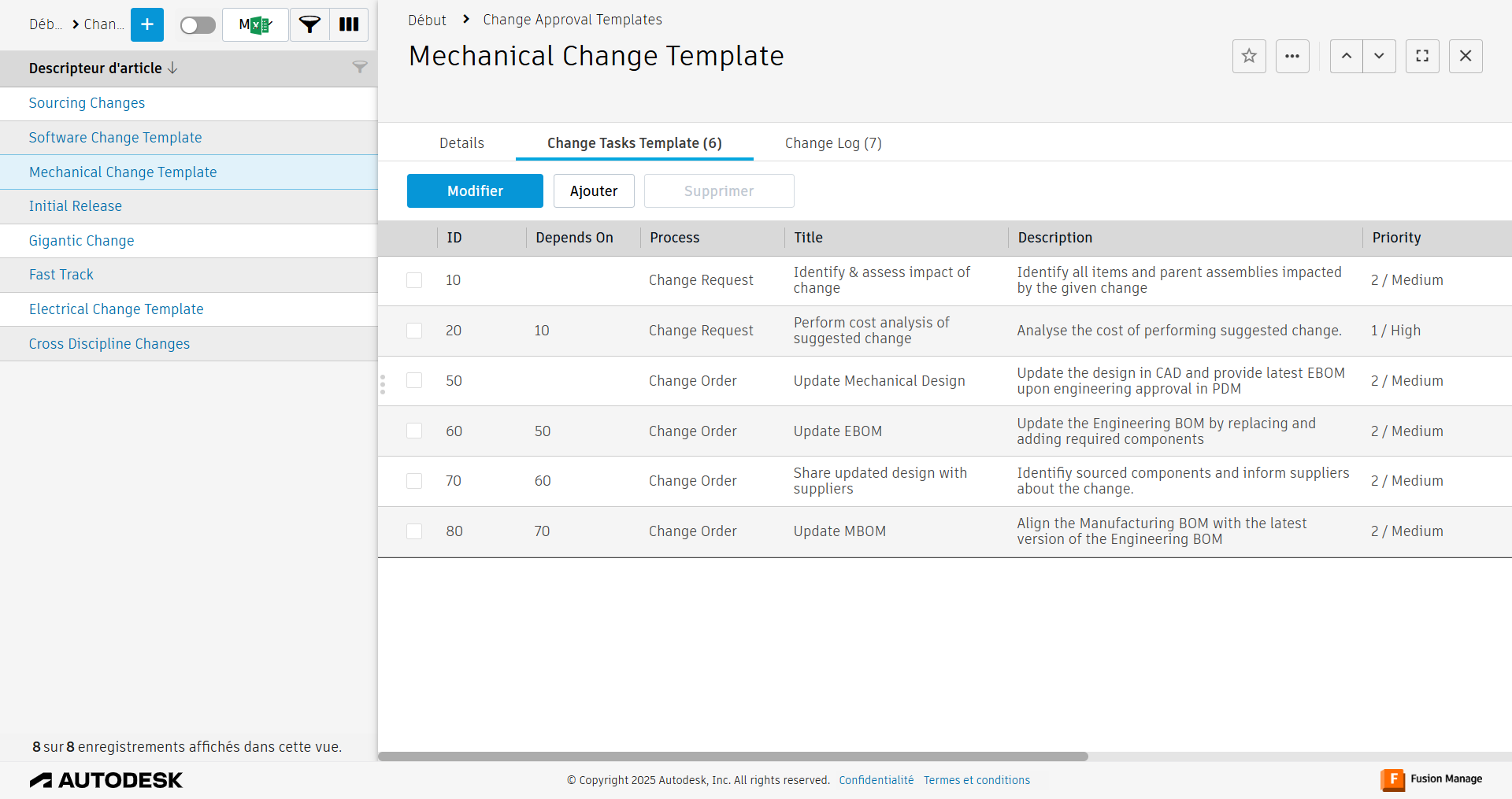

Les modèles d’approbation de modification définissent les flux d’approbation standard pour les demandes et les ordres de modification. Ils fixent les coordinateurs responsables et les approbations requises. Vous devez donc en sélectionner un lors de la création d’une demande ou d’un ordre de modification. Si un ordre de modification est créé automatiquement sur la base d’une demande de modification existante, le système copie les informations pertinentes à partir du modèle sélectionné pour garantir la cohérence des responsabilités. Les modèles peuvent également définir des modèles de tâches de modification standard pour standardiser cette partie du processus. Recherchez l’espace de travail Modèles d’approbation de modification sous la catégorie Référence.
modèles de modification
Les modèles d’approbation de modification se trouvent dans Espaces de travail > Référence > Modèles d’approbation de modification.
