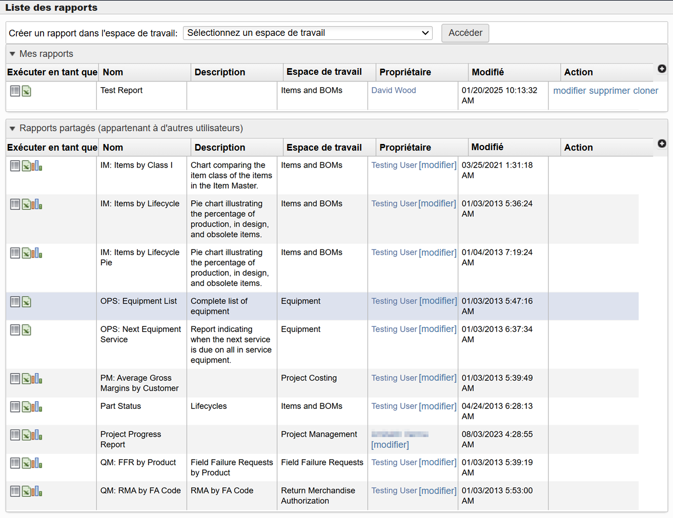

Exécutez les rapports à partir de la Liste des rapports. Les rapports sont spécifiques à un espace de travail.
  1. Accédez à Outils avancés > Rapports.
  2. Dans la colonne Exécuter en tant que, indiquez si vous souhaitez générer un fichier HTML, un fichier Microsoft Excel ou un graphique :
    liste des rapports
    (L’option Graphique n’est disponible que si un graphique a été configuré pour le rapport.)
