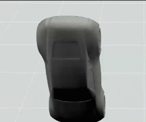

Pour dupliquer un modèle
Dans Print Studio, vous pouvez dupliquer des modèles sur le plateau pour en imprimer plusieurs à la fois. De plus, après avoir réparé ou ajouté des supports à un modèle, vous pouvez le dupliquer.
  1. Sélectionnez un modèle.
  2. Cliquez avec le bouton droit et sélectionnez Dupliquer.
    Une copie du modèle sélectionné est créée et automatiquement placée sur le plateau.
    Remarque : Dans certains cas, s'il n'y a pas suffisamment d'espace sur le plateau, le doublon peut chevaucher le modèle d'origine. Vous pouvez utiliser le navigateur d'objets pour sélectionner le doublon et le déplacer.
  3. Facultatif : répétez ces étapes jusqu'à ce que vous disposiez d'un nombre de copies suffisant ou jusqu'à ce que le plateau soit plein.
    Conseil : Une fois que les modèles sont placés sur le plateau, vous pouvez vous concentrer sur un modèle en particulier. Sélectionnez-le, cliquez avec le bouton droit de la souris, puis choisissez Isoler.
