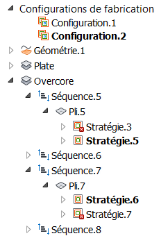

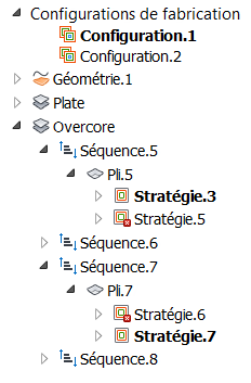

Dans ces exemples du navigateur de TruPlan :
- Configuration.1 inclut Stratégie.3 et Stratégie.7.
- Configuration.2 inclut Stratégie.5 et Stratégie.6.
La configuration indiquée en gras est celle par défaut, ou "active". Lorsque vous ouvrez un fichier dans TruFiber, il s'agira de celui que vous utiliserez, mais vous pourrez basculer vers les autres configurations.
Les stratégies indiquées en gras sont celles qui sont incluses dans la configuration active.

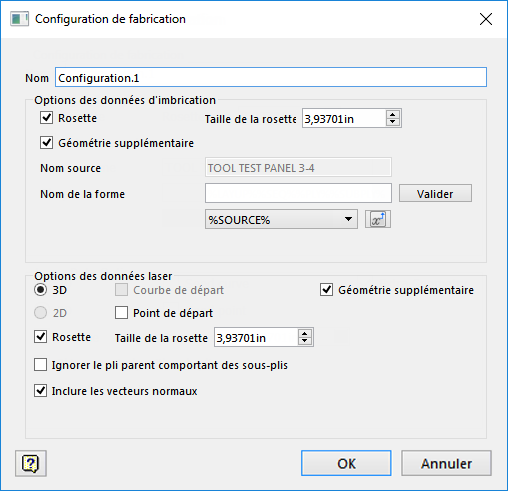

Créer une configuration
- Dans le navigateur de TruPlan, cliquez avec le bouton droit de la souris sur Configurations de fabrication.
- Choisissez Ajouter une configuration de fabrication dans le menu contextuel.
La boîte de dialogue Configuration de fabrication s'ouvre. Elle contient les paramètres actuels des données laser et d'imbrication.
- Facultatif : apportez des modifications aux données laser et d'imbrication de sortie dans la boîte de dialogue Configuration de fabrication.
- Cliquez sur OK.

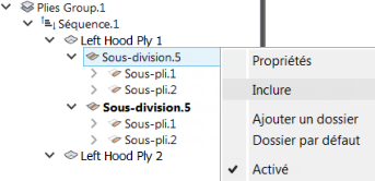

Inclure des sous-plis dans une configuration
Si des sous-plis sont inclus dans votre projet, ils sont organisés en une ou plusieurs sous-divisions sous un pli dans le navigateur de TruPlan. Si un pli contient plusieurs sous-divisions, assurez-vous d'inclure celle que vous souhaitez intégrer à la configuration active.
- Cliquez avec le bouton droit de la souris sur la sous-division à inclure dans la configuration.
- Choisissez Inclure dans le menu contextuel.
La sous-division active est affichée en gras.
- Accédez à chaque pli et répétez les deux étapes précédentes pour les autres sous-divisions à inclure.
Modifier les données d'imbrication et laser d'une configuration
Ajustez les paramètres applicables à votre pièce pour une projection laser ou un logiciel d'imbrication.
- Double-cliquez sur la configuration dans le navigateur de TruPlan.
- Effectuez vos modifications dans les zones Options des données d'imbrication et Options des données laser de la boîte de dialogue Configuration de fabrication.
