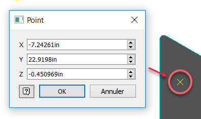

  2. Cliquez sur Point dans le ruban de TruPlan.
    La boîte de dialogue Point s'ouvre.
  3. Dans la fenêtre d'Inventor, cliquez sur ou à proximité de l'objet pour lequel vous souhaitez créer le point.
    Les coordonnées du point sont indiquées dans la boîte de dialogue Point, tandis qu'un aperçu de la position du point est affiché dans la fenêtre de l'application.
  4. Ajustez les valeurs de point ou cliquez sur différents emplacements dans la fenêtre pour modifier l'emplacement auquel le point sera créé.
  5. Cliquez sur OK pour fixer le point à la position souhaitée.
Le point est créé en même temps qu'une nouvelle entrée dans le navigateur de TruPlan à l'emplacement que vous avez sélectionné.
