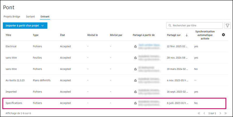

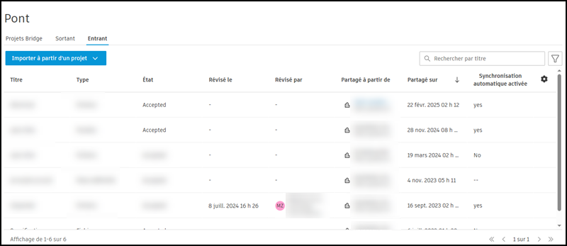

Dans l'onglet Entrant de l'outil Pont, vous pouvez voir une liste contenant des informations sur les données partagées avec d'autres projets.
Titre : le nom du groupe d'éléments du plan définitif, des feuilles, des fichiers ou des dossiers qui ont été partagés avec votre projet. Cette valeur peut provenir des éléments suivants :
- Le titre saisi lors du partage des éléments. S'il n'y en a pas, le titre est « sans titre ».
- Si un fichier ou une feuille est partagé par le biais d'une automatisation, le nom du fichier ou de la feuille correspondant apparaît comme titre.
- Si des éléments ont été importés dans ce projet, le titre sera Importé.
Type : Fichiers, Feuilles, QT, ou Plans définitifs
État : Vérifié, Reçu, Rejeté, Expiré ou Échec
- Vérifié : Pour les administrateurs de projet uniquement, le contenu nécessitant votre attention est placé en haut de la liste et le nombre d'éléments est affiché à côté de l'onglet Entrant. Cliquez sur Vérifié pour accepter ou refuser le contenu partagé. Pour en savoir plus, consultez Ajouter ou rejeter des fichiers partagés.
- Reçu, Rejeté, Expiré : Lorsque les fichiers partagés doivent être acceptés par un administrateur de projet, il s'agit de l'état de ce processus.
- Échec partiel : plusieurs éléments ont été partagés à un moment donné et un ou plusieurs fichiers ou dossiers n'ont pas pu être partagés, mais d'autres éléments ont réussi. En savoir plus sur le dépannage des défaillances de Pont.
- Échec : Le contenu n'a pas été copié dans ce projet. Réessayez.
État mis à jour : Date à laquelle l'état a changé
Révisé le : Date à laquelle un administrateur de projet du projet cible de ces fichiers a accepté ou rejeté le contenu
Vérifié par : L'administrateur du projet qui a accepté ou refusé le contenu
Envoyé à partir de : Le projet à partir duquel le contenu a été envoyé
Automatisation : Oui ou Non. Cette option indique si une automatisation s'est produite pour ce paquet.
Remarque : La première fois que vous recevez des données par l'intermédiaire de l'outil Pont, la colonne Automatisation de l'onglet Sortant affiche « Non », car aucune automatisation n'a encore été effectuée. Ultérieurement, cette option affichera « Oui » lorsque le système enverra des données automatiquement.

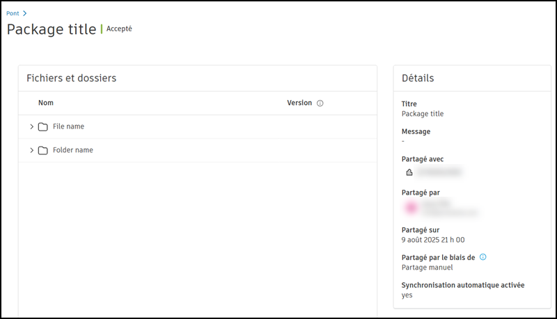

Vous pouvez afficher les éléments reçus en sélectionnant une occurrence.
Cela vous mènera à une vue des éléments envoyés et des détails sur l'événement, notamment le titre, le message, la personne qui a partagé le contenu, etc.
Vérifiez l'état à côté du titre du contenu.
- Si l'état est En cours, un compteur en direct vous indiquera combien d'éléments ont été copiés avec succès vers le projet cible. Par exemple, si vous avez partagé 21 éléments et que 12 ont bien été envoyés, vous verrez « 12 sur 21 copiés ».
- Si l'état est Échec partiel, vous verrez le nombre d'éléments ayant échoué.
Vous pouvez également consulter les éléments directement en cliquant sur chacun d'eux. Vous serez redirigé vers l'outil Feuilles ou Fichiers en conséquence.
Remarque : Si l'état est En cours, vous ne pourrez pas encore consulter les éléments. Vous devrez attendre que l'état passe à Accepté ou Échec partiel.
