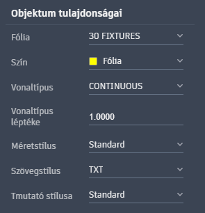

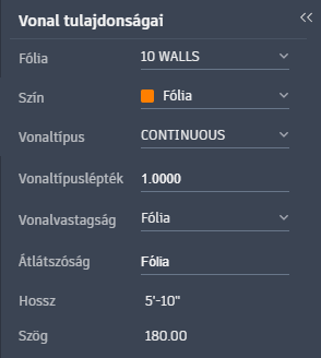

Objektumtulajdonságok ellenőrzése és módosítása
A Tulajdonságok palettát a kiválasztott objektumok tulajdonságainak ellenőrzésére és megváltoztatására használhatja. Ha kattintással kijelöl egy objektumot a rajzon, a következők jelennek meg a Tulajdonságok palettán.
alt
Ha a rajzon ki lettek jelölve objektumok, a Tulajdonságok panel a kijelölt objektum aktuális tulajdonságait jeleníti meg. A tulajdonságokat rájuk kattintva és a beállítást módosítva változtathatja meg. A „Fólia” beállítású tulajdonságok a fóliájuktól öröklik a beállításukat.
Ha több objektumot jelöl ki, csak a közös tulajdonságaik jelennek meg a Tulajdonságok panelen. Ha megváltoztatja ezen tulajdonságok valamelyikét, az összes kiválasztott objektum egy művelet során módosul. Az objektumok kijelölésének részletesebb leírását a Módosítás témakörben találja.
