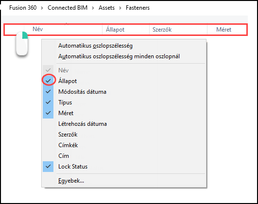

A következő diagram segítségével megállapíthatja a fájlok különböző ikonjainak jelentését, ahogy azok a Fájlkezelőben az Állapot oszlopban megjelennek.
Megjegyzés: Ha az Állapot oszlop nem látható, kattintson a jobb gombbal az oszlop fejlécére, és válassza az Állapot lehetőséget.
