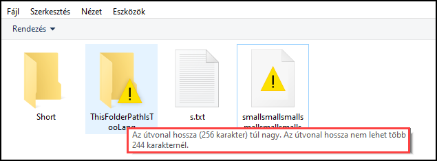

Amikor a Windows Fájlkezelőben navigál, egy fájl/mappa egy speciális ikonnal jelenik meg, amely jelzi, hogy az elérési útja meghaladja a korlátokat. Itt egy eszköztipp is szerepel, amely az elérési út hosszkorlátját és a fájl/mappa elérési útvonalának aktuális hosszát jelzi.

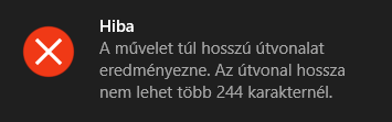

Ha olyan műveleteket próbál meg végrehajtani, amelyek túllépnék a lemez elérési útjainak hosszára vonatkozó korlátokat, a művelet hibaüzenettel lesz blokkolva (ez általában szövegbuborékként jelenik meg a tálcán) vagy a művelet kihagyja a korlátot meghaladó fájlokat/mappákat.
Néhány példa:
Ha egy túl hosszú elérési úttal rendelkező mappába próbál navigálni, hibaüzenet jelenik meg.
Ha olyan fájlokat szeretne áthúzni a Desktop Connector-munkaterületre, amelyek az elérésiút-korlát túllépését eredményeznék, a rendszer hibaüzenettel blokkolja a fájlokat.

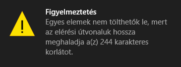

Ha olyan mappákat vagy fájlokat próbál letölteni vagy megnyitni, amelyek esetében egyes fájlok elérési útja túl hosszú, akkor a művelet az elérésiút-korlátot meg nem haladó fájlok vagy mappák esetén befejeződik. Ha egyes fájlok meghaladják az elérési útra vonatkozó korlátot, figyelmeztetés jelenik meg.
