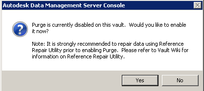

  1. 启动 ADMS Console。
  2. 从 Vault 文件夹中选择一个 Vault。
  3. 选择“操作” > “清除”
  4. 当系统询问您是否要启用“清除”时,请单击“是”。
    清除对话框将启动,然后您可以配置清除条件。
注: 上述过程仅在选定 Vault 上启用清除功能。按照相同过程在剩余的已移植 Vault 上启用“清除”。
