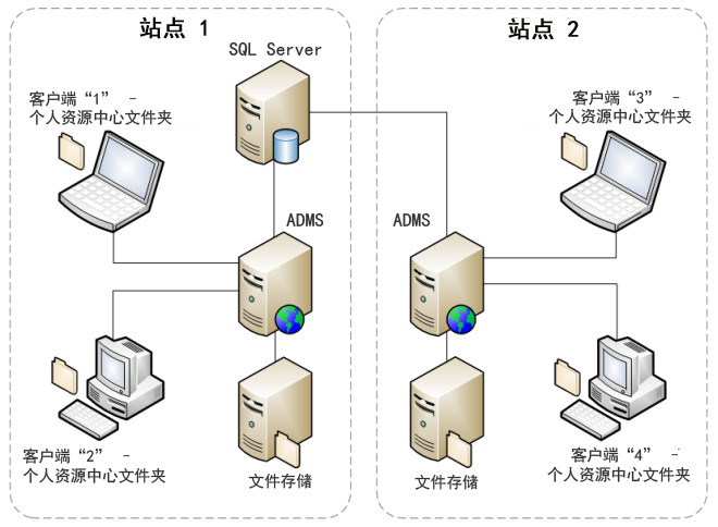

为了便于解释,该图将 SQL Server 作为单独的计算机进行显示。SQL Server 可能在单独的计算机上,也可能在 Autodesk Vault Server 上,这两种情况都是支持的,对于本文档中详细介绍的工作流不会有影响。
专用资源中心文件夹
当使用 Inventor 以使每个客户端都具有专用资源中心文件夹时的默认配置。
优点:
  • 适用于具有大量资源中心零部件的部件,可减少现有本地零部件的网络流量。
  • 允许每个用户仅具有在其专用资源中心文件夹中所使用的资源。
缺点:
  • 占用大量客户端磁盘空间
  • 每个客户端必须在其专用资源中心文件夹中实例化每个引用的零部件
专用资源示例:
注: 由于需要实例化零件文件或从文件存储中复制零件文件,因此对于此用户而言,将零件文件保留在本地文件夹中可以消除延迟。

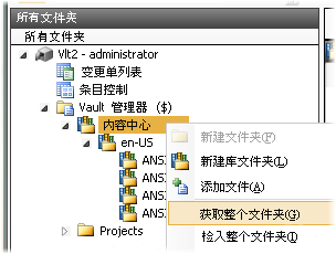

为资源中心文件夹提供种子
通过从 Vault 胖客户端执行“获取整个文件夹”操作,可以避免重新实例化现有零部件。这样会将已检入到 Vault 中的所有实例化的资源作为资源中心文件夹的种子。这同时适用于专用和共享资源中心文件夹。在经常创建新资源的环境中,定期执行此操作会是一种优势。
