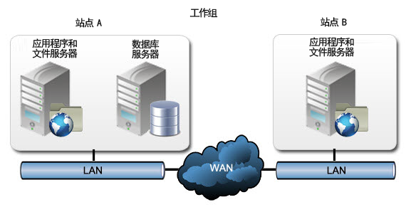

联网的工作组是对已从一个站点复制到另一个站点并通过 Microsoft SQL 数据库来管理的文件存储的配置。下图显示了典型的工作组配置。单个工作组中的所有站点都共享同一个 Microsoft SQL 服务器。

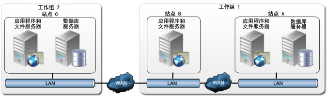

为了使站点具有自己的数据库服务器以提高 SQL 性能,Vault 使用联网的工作组。下图显示的工作组的两个不同站点均连接到了另一个具有一个站点的工作组。

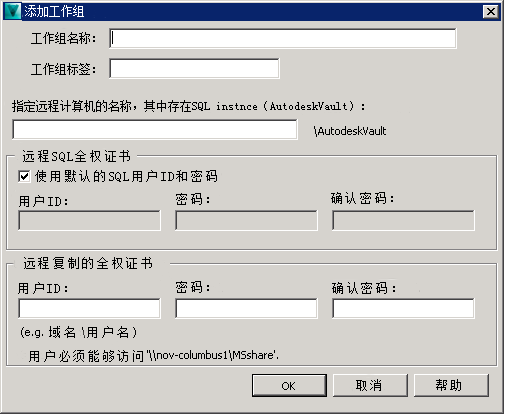

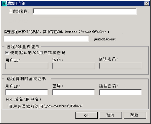

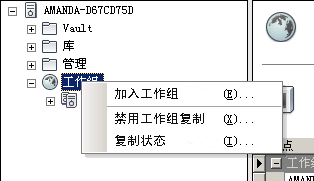

  3. 在服务器控制台的左侧窗格中,在“工作组”节点上单击鼠标右键,然后选择“添加工作组”。
  4. 为新工作组输入名称。
  5. 输入安装了 SQL 新实例的计算机的名称。
  6. 输入要运行数据同步的网络用户设置的用户 ID 和密码。
  7. 单击“确定”。后台进程会将远程 SQL 服务器配置为订阅方,并开始从发布方对 KVM 数据库进行数据同步。次级服务器完成其配置后,即会添加到控制台中的“工作组”树中。

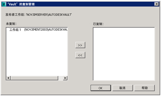

配置完联网的工作组之后,最后要启用执行数据同步的 Vault。这可以使用“管理数据同步”工具进行配置。
  1. 选择主工作组。
  2. 在右侧的窗格中,在要管理的 Vault 上单击鼠标右键,然后选择“管理数据同步”。
  3. 从“未进行数据同步”列中选择该工作组,并单击 >> 按钮将其添加到“已进行数据同步”列中。
  4. 单击“确定”。
