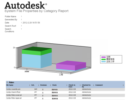

报告图表
报告功能可以在四种不同的图表中显示数据:
注: 如果报告中包含 CAD 内的报告控件不支持的图表类型,则该图标不会在 CAD 图形区域内显示。可以使用报告查看器在该应用程序外查看该报告。

    报告生成后,将在数据映射控件中显示报告图表。
  4. 单击“查看完整报告”图标以显示完整报告。
