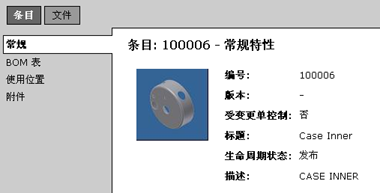

“常规”选项卡
在“条目列表”页面中,单击“条目编号”可以查看有关选定条目的详细信息。将显示“条目详细信息”页面,并且“常规”选项卡处于选中状态。
在“条目详细信息”页面上,有四个选项卡位于左侧导航窗格中。默认情况下,“常规”选项卡处于激活状态。在“常规”页面上,将显示以下字段。

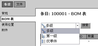

“BOM 表”选项卡
在“条目详细信息”页面上,单击“BOM 表”可以查看当前条目的 BOM 表。
可以使用三种视图。
注: 如果在“配置设置”中选择了“仅显示已发布的条目”,则条目未发布的版本将显示为不带链接的空文本。

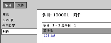

“附件”选项卡
在“条目详细信息”页面上,单击“附件”可以查看当前条目的附件。
单击“附件文件名”可以查看附件的常规特性。
