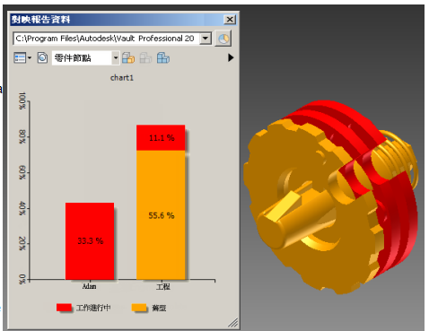

「資料對映」功能可讓您輕鬆評估重要的模型業務資料。將報告資料對映至模型,以提供報告結果與開啟的模型之間的關係的視覺輸出。將報告對映至模型顏色,以使模型與相應的圖表元素相符。可以將整個圖表對映至模型,也可以選擇要對映的圖表元素。
報告控制中顯示的圖表總結了開啟的模型的實際值。但是,根據所包括的模型架構層級,對映至模型的資料可能會展示不同的結果。您可以透過三個選項指定套用資料對映的層級:

報告是使用目前模型中的所有檔案 (包括附件) 產生的。因此,圖表與圖元區中顯示的檔案之間可能不是 1:1 的關係。
例如,一個圓形圖切片可能指示較大比例的檔案目前處於「工作進行中」(WIP) 狀態。但是,將資料對映至模型時,僅少數檔案被顏色編碼為 WIP 切片。在顯示上產生這種差異的原因是:切片會涵蓋貼附檔案及零件檔,但只有零件檔在圖元區上可見。您可以檢視完整報告,以查看組成圓形圖切片的檔案的完整清單。

產生報告時,報告系統會在不瞭解檔案之間關係的情況下評估檔案。產生的圖表表現實際的平面資料。由於模型具有多個層級,您可以選擇將資料對映為三個不同的層級,以便更好地理解報告資料。此多功能性可讓您在零件層級、組合層級和第一子系層級測試模型資料。透過測試這三個層級,幾乎可以完全理解報告結果。
零件節點對映
零件節點對映是最細化的模型視圖。僅對映組合內的零件。此層級通常於早期在專案中用於查看元件在開發過程中所處的階段。
所有組合對映
如果報告結果與組合層級和第一層級的零件相關,所有組合對映可讓您理解這些報告結果。組合顏色決定其零件的顏色,但會為次組合指定其自己的顏色。
第一層級子系對映
第一層級子系對映是最粗糙的視圖。會為每個第一層級子系中的所有零件和組合指定與第一層級子系相同的顏色。
