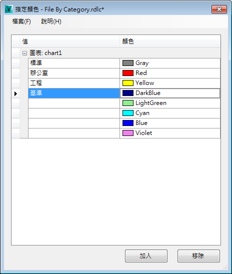

Autodesk Vault Client 提供了報告樣板。這些報告樣板包含圖表色盤,但這些樣板不具體指定為各個圖表元素指定何種顏色。當您使用資料對映功能時,可以指定如何對圖表元素進行顏色編碼。對圖表元素進行顏色編碼可讓您快速、可重複地檢視模型資料。
您可以在 Autodesk Vault Client 中的「指定顏色」對話方塊中指定標準顏色對映。透過以下方式存取該對話方塊:選取「工具」►「管理」►「Vault 設定」。選取「行為」頁籤,然後按一下「報告管理」下的「定義」。

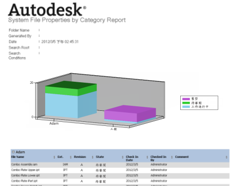

報告圖表
報告功能可以在以下四種不同的圖表中顯示資料:
註: 如果報告中包含 CAD 內的報告控制不支援的圖表類型,將不會在 CAD 圖元區上顯示該圖表。可以在該應用程式之外使用報告檢視器檢視該報告。

    報告產生後,會在資料對映控制內顯示報告圖表。
  4. 按一下「檢視完整的報告」圖示可顯示完整的報告。
