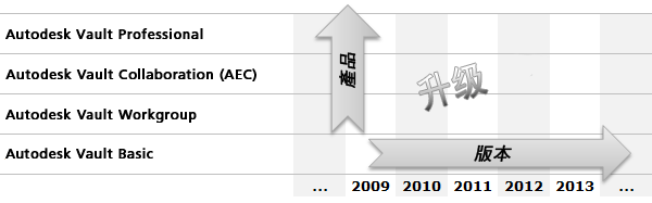

此升級程序適用於所有 Autodesk Vault 產品版本。對於 2009 版本和更高版本,會提供詳細資料;但是一般程序適用於所有版本。升級可能是指升級至更高版本、較高的產品版本,或兩者同時。升級時,請先升級至最高版本,然後再升級產品版本。
例如,如果從 Vault Workgroup 2011 移至 Vault Professional 2014 版本,請先升級到 Vault Workgroup 2014,再升級到 Vault Professional 2014。
