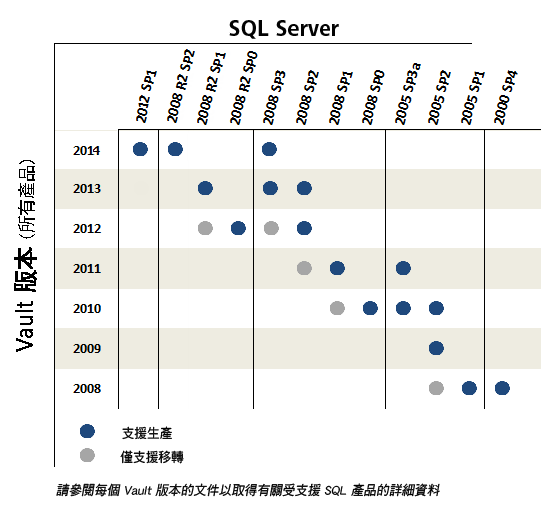

以下圖表總結了 Vault 和 SQL 的相容版本 (深藍色圓點)。淺灰色圓點表示建議的升級路徑。請參閱 Vault 版本文件 (可在 Wiki 上找到),以確保 Vault 和 SQL 產品版本之間的相容性。
如果需要進行 SQL 升級,請參閱下列主題以取得有關最常見情況的摘要。完整的 SQL 文件可從 Microsoft 取得。在升級 SQL 前,請閱讀本文的下一個章節〈升級 Vault 伺服器〉。
