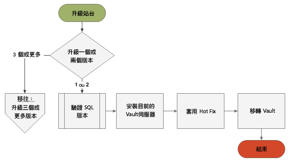

遵循本節中的說明,升級單一站台的 Vault 伺服器。
升級一個或兩個版本?
升級一個或兩個版本涉及安裝一次 Vault 伺服器。升級三個或更多版本需要 Vault 伺服器的中間安裝。
例如,如果從 Vault Professional 2010 升級至 Vault Professional 2014,請使用「3 個或更多」移轉路徑。
確認 SQL 版本
確認既有版本的 SQL 與要安裝的下一版 Vault 是否相容。如果既有 SQL 版本需要升級 (請參閱本文前一章〈升級 SQL〉),請執行任何必要的升級,然後再返回此節。
安裝目前的 Vault 伺服器
安裝 Vault Server 2011 或更高版本支援自動解除安裝 Vault Server 2010 或更高版本。因此,不需要解除安裝 Vault 2010 或更高版本。
在 Vault 伺服器的每個安裝期間,啟用下載及套用 Service Pack 的選項。
於安裝結束時,系統會提示您啟動 Vault 伺服器應用程式並移轉 Vault。此時請勿移轉 Vault。
套用 Hot Fix
在每個站台上,應手動安裝在最終 Service Pack 後建立的所有 Hotfix。安裝 Hot Fix 可確保套用最新的更新,以便正確移轉。
移轉 Vault
首次啟動 Vault 伺服器時,系統會提示管理員移轉 Vault 和資源庫資料庫。在完成移轉前,使用者將無法登入 Vault。在套用所有 Service Pack 和 Hot Fix 前,請勿進行移轉。

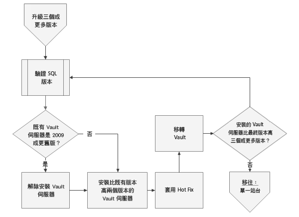

如果 Vault 伺服器比您要升級的版本舊三個或更多的版本,請遵循本節中的指示。
Autodesk Vault Server 的每個版本支援從先前兩個版本移轉。當您升級超過三個或更多版本,則需要透過中間版本的 Vault 移轉 SQL 資料庫。具體方法是每隔一個版本安裝 Vault 伺服器,直到安裝最終版本。
例如:若要自 2010 移轉至 2014,必須安裝 Vault 2012 做為中間步驟。
Vault 2009 和更舊版本需要手動解除安裝,才可安裝更高版本。Vault 2010 和更高版本不需要解除安裝,即可安裝更高版本。
此步驟僅適用於 Vault 2009 或更舊版本。請務必先複製 …/server/web/services/web.config 和 connectivity.vaultmanager.exe.config 檔案,然後再解除安裝 Vault Server 2009 或更舊版本。僅解除安裝 Vault 伺服器;請勿移除 SQL 或 Vault 資料庫。
在安裝過程中,啟用下載及套用 Service Pack 的選項。如果出現提示,請勿在安裝結束時進行移轉。

如果安裝的版本比最終版本舊三個或更多版本,請重複〈升級三個或更多版本〉中的步驟。
如果安裝的版本比最終版本舊一個或兩個版本,則不需要更多中間版本。移往〈單一站台〉中的步驟。

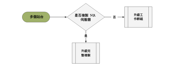

Autodesk Vault 支援兩種在多個站台中複製資料的方式。第一種是工作群組,多個 Vault 伺服器安裝連接至並共用一個 SQL 伺服器。第二種類型是完整複製,有兩個或更多複製的 SQL 伺服器。Vault Wiki 中提供了進一步的詳細資料。
