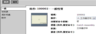

在「料件清單」中按一下料件號碼可檢視有關選取的料件的詳細資訊。
在「料件清單」頁面中,按一下料件號碼,顯示選取的料件的詳細資訊頁面。將顯示「料件詳細資訊」頁面,其中「一般」頁籤處於選取狀態。
在「料件詳細資訊」頁面上,左側導覽窗格中有四個頁籤。依預設,「一般」頁籤處於作用中的狀態。在「一般」頁面上,將顯示以下欄位。
版序清單
版序清單位於「一般」頁面上。返回料件清單的料件永遠為最新版本。使用版序清單可存取某個料件的其他版本。

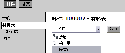

在「料件詳細資訊」頁面上,按一下「材料表」(BOM) 以檢視目前料件的材料表。
有三種視圖可用。

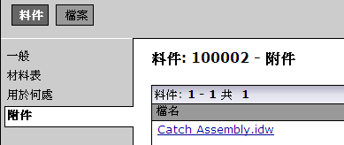

在「料件詳細資訊」頁面上,按一下「附件」檢視目前料件的附件。
按一下附件檔名檢視附件的一般性質。
