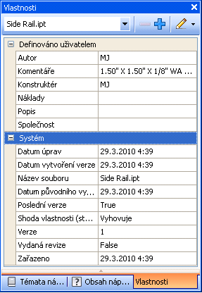

Správa vlastností v aplikaci Vault Client pomocí tabulky vlastností
Soubory v úložišti můžete přizpůsobit vytvořením, přidáním nebo odebráním vlastností a upravením hodnot vlastností. Mřížka vlastností vypisuje všechny vlastnosti pro vybraný soubor. Karta pro mřížku vlastností se zobrazí v pravém dolním panelu, když vyberete soubor ze seznamu.
Vlastnosti jsou odděleny na základě toho, zda jsou definovány systémem nebo uživatelem. Chcete-li zkontrolovat vlastnosti těchto definic, můžete každou skupinu sbalit nebo rozbalit.
Mřížka vlastností zobrazuje název a hodnotu každé vlastnosti, která je asociována s vybraným souborem. Můžete konfigurovat mřížku vlastností, aby se zobrazily jen určité vlastnosti.
Poznámka: Tabulka vlastností je k dispozici v aplikacích Vault Workgroup, Vault Collaboration a Vault Professional.
