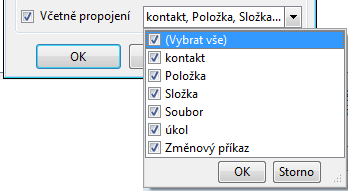

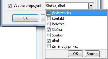

  5. Vyberte jednu z následujících možností zprávy:
    • Zahrnout podsložky – do zprávy jsou zahrnuta všechna data obsažená ve všech podsložkách projektu.
    • Včetně závislostí – do zprávy jsou zahrnuta všechna závislá data sady výběru. Zahrnuta jsou také data umístěná mimo projekt.
    • Zahrnout propojení – ve zprávě jsou zahrnuta všechna data propojená s projektem. Zaškrtnutím možnosti propojení se soubory například zahrnete do zprávy všechny cílové soubory propojené s projektem. Cílový soubor se nemusí nacházet ve vybraném projektu, ale zahrnutí propojení do souboru umožní, aby se soubor ve zprávě zobrazil.
