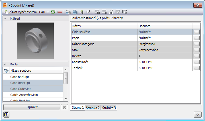

Práce se sadami karet
Lze načíst několik datových karet k vytvoření sady karet. Můžete určit rozsah sady karet výběrem jednotlivých souborů nebo celého otevřeného modelu. Sada karet obsahuje jednu datovou kartu pro každý soubor, který je určen rozsahem a výchozí kartou, na které jsou uvedené datové karty v sadě karet.
Další informace o ovládacích prvcích sady datových karet
V horní části sady karet se nachází panel nástrojů k navigaci a správě datových karet v sadě. Tyto příkazy umožňují načíst datové karty pro model nebo určitou skupinu souborů a umístit je do sady, obnovit hodnoty datových karet, odstranit kartu ze sady, izolovat kartu ze sady a přesunout kartu mimo sadu. Máte rovněž k dispozici navigační tlačítka, která umožňují pohyb v rámci sady k datové kartě, kterou chcete zkontrolovat.

Další informace o výchozí kartě
Výchozí karta zobrazí seznam souborů v sadě karet a jejich atributy vlastností. Hodnoty zobrazených vlastností závisí na tom, zda je v seznamu datových karet vybrána jediná datová karta, více datových karet nebo žádné datové karty.
  • Je-li vybrána jediná datová karta, hodnoty vlastnosti této datové karty budou zobrazeny na domovské kartě.
  • Je-li vybráno více datových karet, budou zobrazeny hodnoty vlastností, které jsou sdílené mezi vybranými datovými kartami. Pokud se hodnoty liší, zobrazí se slovo Různé.
  • Pokud nejsou v seznamu datových karet vybrány žádné datové karty, zobrazí se všechny hodnoty vlastností, které jsou sdíleny v celé sadě. Pokud se hodnoty liší, zobrazí se slovo Různé.
Jednotlivé datové karty můžete upravovat nebo můžete pomocí výchozí karty provést hromadné úpravy v rámci celé sady karet. Při provádění hromadných úprav vlastností s různými hodnotami v rámci sady se kolektor hodnot používá k uvedení různých hodnot asociovaných s danou vlastností.
Na vrcholu výchozí karty jsou zobrazen počet karet v sadě a počet karet vybraných k porovnání.

Práce s kolektory hodnot
Kolektor hodnot je dialog se seznamem různých hodnot, které jsou asociovány s konkrétní vlastností. Uvedené hodnoty jsou získány z datových karet, které jsou vybrány na výchozí kartě, nebo z celé sady, pokud nejsou žádné karty vybrány. Kolektor hodnot obsahuje sloupec Hodnota, který uvádí seznam hodnot vlastnosti, a sloupec Použití, který zobrazuje kolik datových karet sdílí danou hodnotu.
Ke kolektorům hodnot lze přistupovat z výchozí karty nebo z jediné datové karty.
Použití kolektoru hodnot s výchozí kartou
V sadě karet se stejné vlastnosti opakují pro každou kartu. Pokud výběr datových karet sdílí stejnou hodnotu pro dané vlastnosti, potom je tato hodnota zobrazena na výchozí kartě vedle názvu vlastnosti. Pokud se však hodnoty vlastnosti liší, zobrazí se vedle vlastnosti slovo Různé. Vlastnosti s hodnotou Různé jsou zobrazeny s malou ikonou tří teček (). Kliknutím na ikonu můžete přistupovat ke kolektoru hodnot.
Můžete filtrovat hodnoty vlastnosti, které chcete zkontrolovat v režimu pouze ke čtení, nebo které chcete upravit v režimu úprav.
Režim pouze ke čtení
    V režimu pouze ke čtení můžete filtrovat načítané hodnoty. Vyberte hodnotu v kolektoru hodnot a kliknutím na tlačítko Filtr vyberte ze seznamu karet ty karty, které obsahují danou hodnotu vlastnosti.
    Například kolektor hodnot pro vlastnost Datum vytvoření vypisuje ze sady všechny hodnoty pro datum vytvoření. Pokud vyberete z kolektoru 31. ledna 2008 a kliknete na tlačítko OK, v seznamu karet se pro datum vytvoření vybere pět karet s hodnotou 31. ledna 2008.
    Tento proces lze opakovat pro další vlastnosti, které vždy umožňují upřesnit výběr datových karet.
    Kliknutím na položku Storno dialog zavřete.

Použití kolektoru hodnot s jednou datovou kartou
Vlastnosti na jedné datové kartě jsou stejné jako ty, které jsou na všech ostatních kartách v sadě. Zobrazeny jsou však pouze hodnoty vlastnosti pro vybranou datovou kartu. Vedle každé vlastnosti je zobrazena malá ikona tří teček (). Kliknutím na ikonu můžete přistupovat ke kolektoru hodnot.
Kolektor hodnot zobrazí v režimu pouze ke čtení seznam hodnot, které jsou v sadě karet dostupné. Tyto hodnoty kartu neovlivní.
Kolektory hodnot uvádí různé hodnoty, které jsou v sadě karet asociovány s danou vlastností. Pomocí kolektorů hodnot můžete filtrovat hodnoty vlastnosti, které chcete zkontrolovat v režimu pouze ke čtení, nebo které chcete upravit v režimu úprav.
Použití kolektoru hodnot k filtrování hodnot vlastnosti (pouze ke čtení)
Filtrování hodnot vlastnosti z výchozí karty
  1. Přejde na výchozí kartu.
    Ujistěte se, že se nacházíte v režimu pouze ke čtení. (Tlačítko Upravit by mělo být viditelné.)
  2. Vyberte ze seznamu datových karet ty datové karty, pro které chcete shromáždit hodnoty vlastnosti. Případně zrušte všechny výběry, chcete-li shromáždit hodnoty celé sady.
  3. Klikněte na ikonu tří teček () vedle hodnoty vlastnosti, kterou chcete zkontrolovat.
    Toto tlačítko je dostupné pouze pro vlastnosti, u kterých je zobrazena hodnota Různé.
  4. V dialogu Výběr filtru vyberte hodnotu, kterou chcete použít k filtrování výběru datových karet.
    Seznam datových karet se aktualizuje tak, aby byly zobrazeny pouze ty datové karty, které obsahují hodnotu vlastnosti.
  5. Podle potřeby pokračujte ve filtrování výběru datových karet pomocí dalších vlastností.
    Kdykoliv můžete kliknutím na tlačítko Storno dialog zavřít a vrátit se na výchozí kartu.
Zobrazení dříve existujících hodnot vlastnosti z jedné datové karty
  1. Vyberte v sadě karet datovou kartu, jejíž hodnoty vlastnosti chcete zkontrolovat.
  2. Ujistěte se, že se nacházíte v režimu pouze ke čtení. (Tlačítko Upravit by mělo být viditelné.)
    Zobrazí se seznam hodnot, které pro danou vlastnost již v sadě karet existují.
